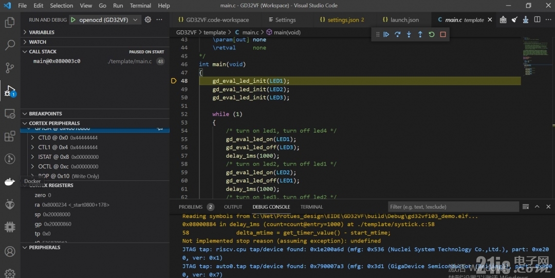

#申请原创#兆易gd32vf为新推出的RISC-V单片机,编译调试的环境官方给的主要有eclipse,在vscode中进行编译调试业主要以platformio为主,为了便于自己掌握调试配置、固件库等,摸索了使用EIDE插件,结合cortex debug进行gd32vf103的编译、调试环境设置,经验证可行,附件中是对eide和cortex debug的设置,贴出大家交流,一起开心的使用vscode方便的编译环境吧。
在VScode中使用EIDE和CORTEX DEBUG进行GD32VF103的调试.pdf
