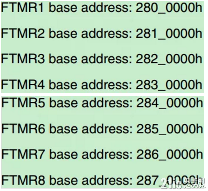

在查阅OK1028A-C原理图和《QorIQ LS1028A Reference Manual》后得知,LS1028默认有8个FlexTimer (FTM) ,每个FTM有8路pwm。
默认背光采用的是FTM1产生的pwm,我们使用FTM7做pwm测试。

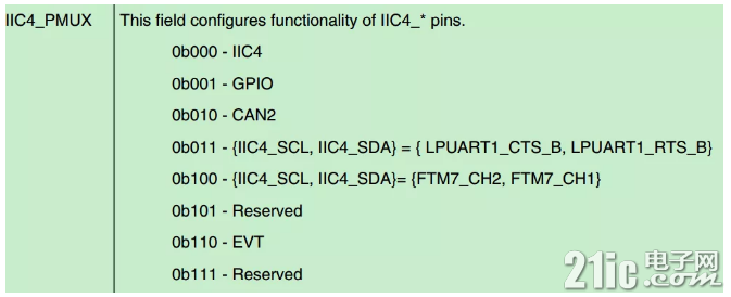

LS1028 RCWSR12寄存器的12-14为I2C4的管脚复用。
如下图所示:
I2C4管脚可以复用为六种管脚功能。OK1028A-C将管脚设置为can2 的rx 和tx ,在原理图《OK1028A-C_V1.1》中可以看到T6_CAN2_RX、U7_CAN2_TX。
我们可以通过修改rcw文件,将I2C4设置为pwm管脚。
OK1028A-C默认是支持pwm功能的,所以我们无需移植驱动,所做的工作只是修改pinmux和在设备树中增加pwm的相应设备节点即可。修改packages/firmware
/rcw/ls1028ardb/RSQPP0x85bb/rcw1500gpu600.rcw中IIC4_PMUX的设置,将pin设置为pwm输出。
将IIC4_PMUX=2修改为 IIC4_PMUX=4

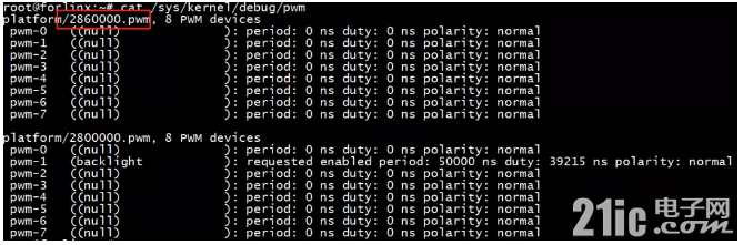

root@forlinx:~#cat /sys/kernel/debug/pwm 查看我们当前的pwm设备
如下图所示:
我们现在打开了一个pwm控制器,可以看到FTM1支持8个通道,而背光使用的是pwm-1通道。将我们修改后的设备树文件和firmware编译,烧写到飞凌LS1028A-C开发板,启动系统。
root@forlinx:~#cat /sys/kernel/debug/pwm 查看我们当前的pwm设备。
如下图所示:
此时,虽然我们添加的pwm设备打开了,但和pwm0设备还是有差别的,新添加的pwm设备的每一路通道都没有设置周期和占空比。

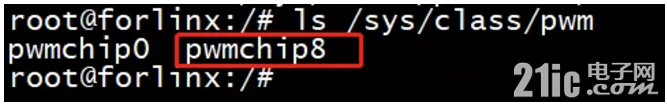

所以下一步我们不需要再增加驱动代码,而是利用sys即可直接设置pwm参数。Pwmchip8是我们添加的pwm设备。
