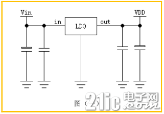

为了进一步阐明该问题形成的原因,以下对上电过程做一个简单的分析。在通常的应用中,STM32 的 电源是由线性调压路提供的,一般的形式如图(一)所示:

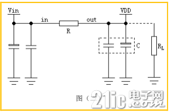

在上电的瞬间,LDO 中的调整管由于高度的导通而工作在线性电阻区,于是该电路可以等效于图(二)所示电路:

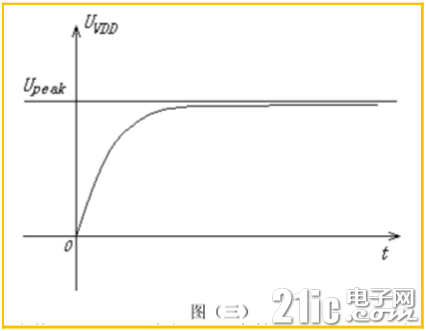

同负载 R L 相比,LDO 的导通电阻 R 很小,所以可以乎略负载的影响。于是 VDD 的上电曲线为如图(三)所示:

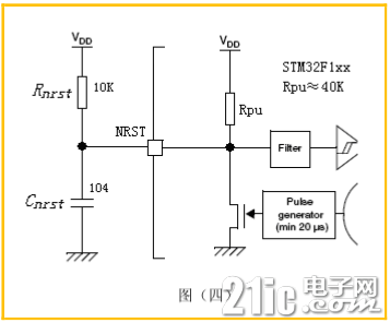

该曲线的上升速率由时间常数τ=RC 决定。而一般情况下,对 STM32 的复位引脚 NRST 的处理如图(四)所示:
麻花油条|  楼主 | 2021-6-8 16:41 | 只看该作者
从 STM32 的参考手册中得知,在 VDD 上升到 1.8V 之前,NRST 管脚由 STM32 内部复位电路拉低, 此时电容 CNRST 上是没有电荷的。当 VDD 上升到 1.8V 之后,由 STM32 内部复位电路送出一个 20uS 的低电平脉冲。该脉冲结束后,STM32的复位电路取消对 NRST 管脚的驱动,电容 CNRST 开始充电。随 着电容 CNRST 上的电荷的增加,管脚 NRST 上的电位逐渐抬高,当达到阀值 VIH 时将被 STM32 内部的电路识别成高电平,从而结束复位过程。而在这一过程中,电源 VDD 的电压仍在随着电容 CLDO 的充电而 抬升,当 VDD 的电压达到 2.0V 之后,STM32 进入可靠的供电状态。这一期间,两个电容的充电过程 同时进行,但是,谁先到达要求的电平高度却是由两个充电过程的参数决定的。如果 VDD 达到 2.0V 的 时刻先于NRST 到达 VIH 的时刻,则 STM32 可以顺利的转入正常的工作状态。如果相反,则 STM32 在进 入可靠供电之前,提早结束了复位过程,从而导致复位不良。
