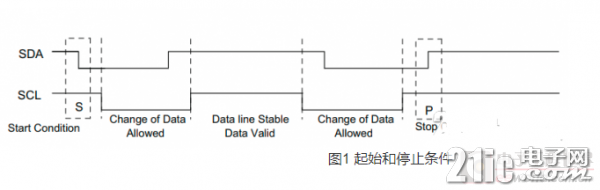

MM32L0系列包含一个硬件I2C接口,支持主从模式,能控制所有符合I2C总线协议的设备。I2C可以工作在标准模式(数据传输速率为0∼100 Kbps),快速模式(数据传输速率最大为400 Kbps)。
I2C 总线在传送数据过程中共有三种类型信号,它们分别是:开始信号、结束信号和应答信号。
当总线处于空闲状态时,SCL和SDA同时被外部上拉电阻拉为高电平。当主机启动数据传输时,必须先产生一个起始条件。在SCL线是高电平时,SDA线从高电平向低电平切换表示起始条件。当主机结束传输时要发送停止条件。在SCL线是高电平时,SDA线由低电平向高电平切换表示停止条件。下图显示了起始和停止条件的时序图。数据传输过程中,当SCL为1时,SDA必须保持稳定。
图1 起始和停止条件

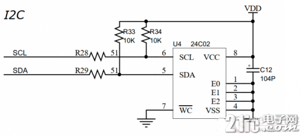

eMiniBoard板载一颗24C02,我们接下来一起进入I2C实战操作过程,通过MM32 MCU的硬件I2C接口来与24C02进行双向通信。
板级24C02的SCL和SDA分别连在MM32的PB6和PB7上,如下图所示:
图2 MM32与24C02连接图

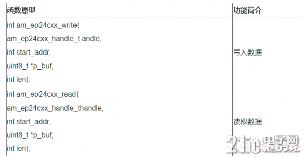

表1 ep24cxx 读写函数
各 API 的返回值含义都是相同的:AM_OK 表示成功,负值表示失败,失败原因可根据具体的值查看 am_errno.h 文件中相对应的宏定义。正值的含义由各 API 自行定义,无特殊说明时,表明不会返回正值。

数据读写
01
写入数据
从指定的地址开始写入一段数据的函数原型为:
int am_ep24cxx_write (am_ep24cxx_handle_t  handle,
int                   start_addr,
uint8_t               *p_buf,
int                   len);
如果返回值为AM_OK,则说明写入成功,反之失败。假定从0x20地址开始,连续写入16字节。
写入数据范例程序:uint8_t data[16] = {0,1,2, 3, 4, 5, 6, 7, 8, 9,10,11,12,13,14,15};
am_ep24cxx_write(fm24c02_handle, 0x20, &data[0],16);

laocuo1142|  楼主 | 2021-6-15 10:50 | 只看该作者
02
读取数据
从指定的起始地址开始读取一段数据的函数原型为:
int am_ep24cxx_read (am_ep24cxx_handle_t handle,
int                  start_addr,
uint8_t              *p_buf,
int                  len);
如果返回值为 AM_OK,则说明读取成功,反之失败。假定从 0x20 地址开始,连续读取数据范例程序为:
uint8_t data[16];
am_ep24cxx_read(fm24c02_handle, 0x20, &data[0],16);
