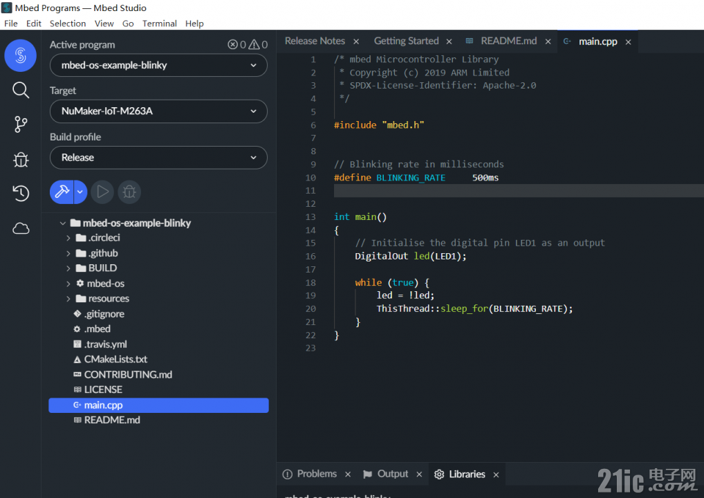

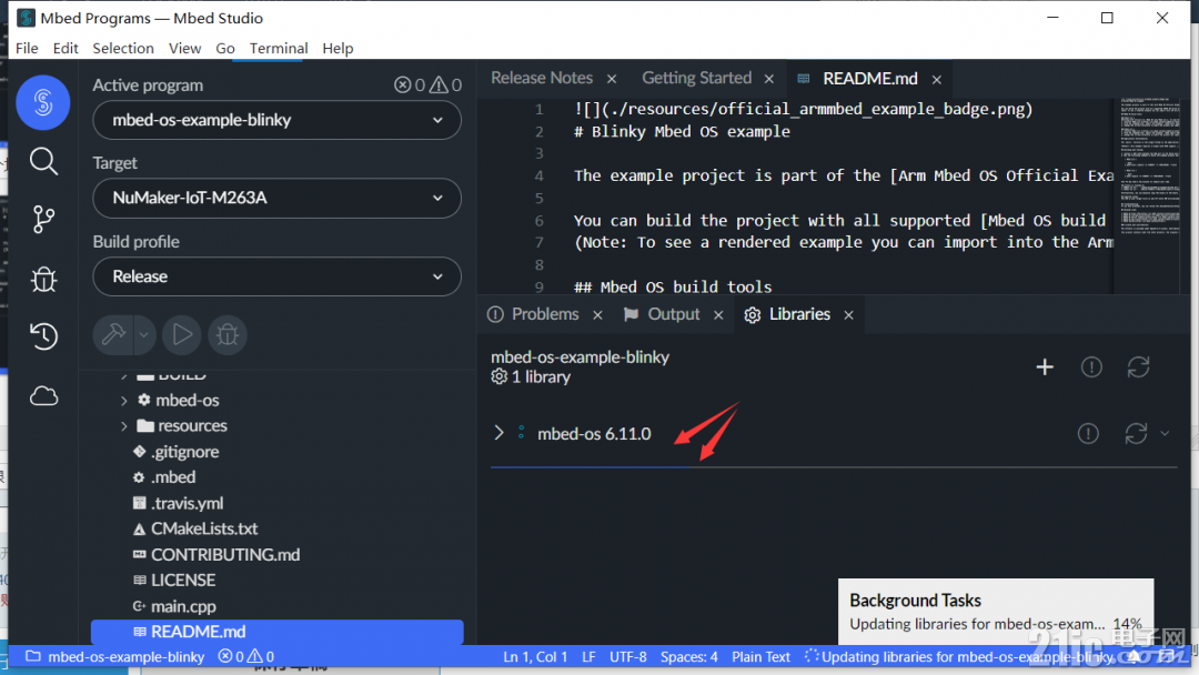

很简单,选择这几个地方,找到你的开发板,然后会提示你需要下载OS,大概1G的占用空间,你同意就行了,如果要升级,你升级就可以了。
比如我选择升级后,就开始下载最新的OS文件。

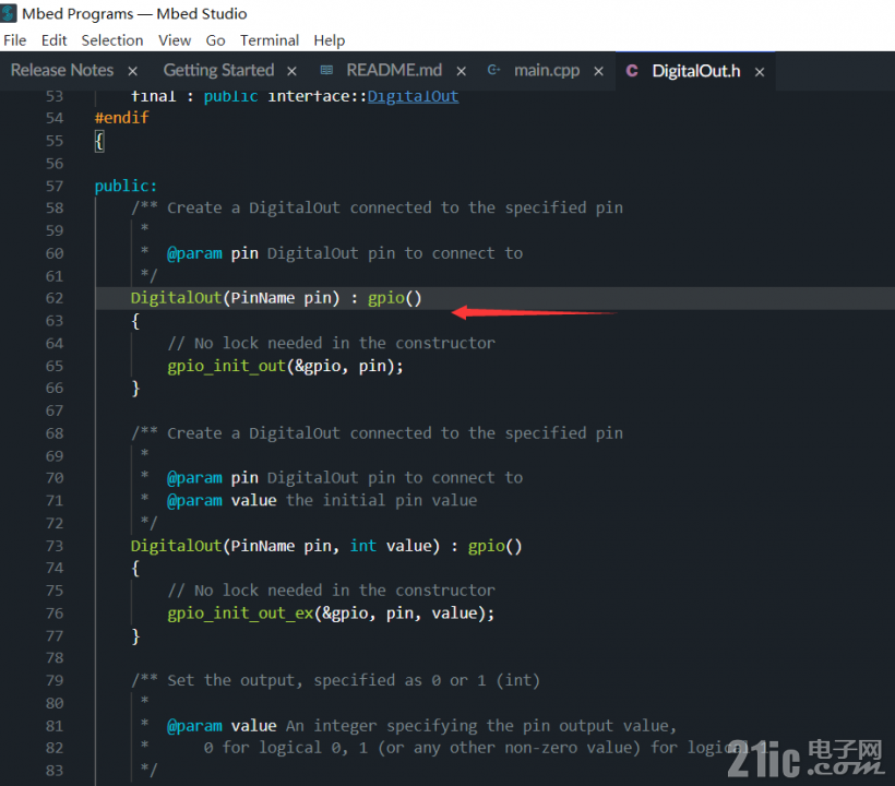

wanduzi|  楼主 | 2021-6-15 10:35 | 只看该作者
可以定位到引用的文件或函数了,非常棒,比在线版本的好多了。

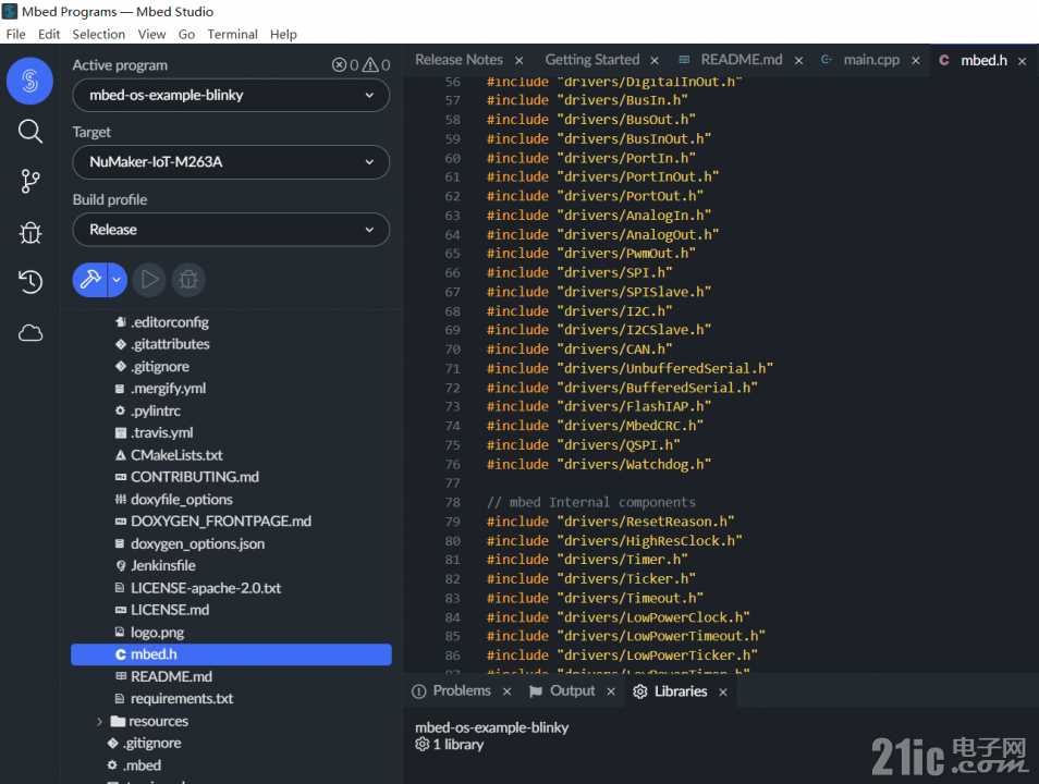

wanduzi|  楼主 | 2021-6-15 10:53 | 只看该作者
第一次编译慢死了,看了一下,是把所有文件都给搞了一遍,其中包括这个项目用不到的9%的文件。故意下次就快了。
wanduzi|  楼主 | 2021-6-15 11:02 | 只看该作者
半天了,还没有编译完成这个blink
wanduzi|  楼主 | 2021-6-15 11:05 | 只看该作者
Compile [100.0%]: USBEndpoints_Nuvoton.cpp
Link: mbed-os-example-blinky
[Warning] @0,0: L3912W: Option 'legacyalign' is deprecated.
Elf2Bin: mbed-os-example-blinky
| Module               |         .text |     .data |        .bss |
| [lib]\c_p.l          |   4084(+4084) |   16(+16) |   348(+348) |
| anon$obj.o          |       32(+32) |     0(+0) | 1752(+1752) |
| main.o               |     134(+134) |     0(+0) |       0(+0) |
| mbed-os\cmsis        |   7432(+7432) | 168(+168) | 6610(+6610) |
| mbed-os\connectivity |       62(+62) |     0(+0) |       0(+0) |
| mbed-os\drivers      |       60(+60) |     0(+0) |       0(+0) |
| mbed-os\hal          |     486(+486) |     0(+0) |       2(+2) |
| mbed-os\platform     |   4354(+4354) |   64(+64) |   340(+340) |
| mbed-os\rtos         |     178(+178) |     0(+0) |       0(+0) |
| mbed-os\targets      |   5060(+5060) | 180(+180) |   129(+129) |
| Subtotals            | 21882(+21882) | 428(+428) | 9181(+9181) |
Total Static RAM memory (data + bss): 9609(+9609) bytes
Total Flash memory (text + data): 22310(+22310) bytes
Image: BUILD/NUMAKER_IOT_M263A/ARMC6\mbed-os-example-blinky.bin
终于搞定,哈哈。
