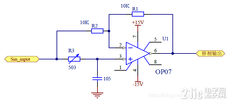

恒幅移相电路
一般的RC 移相电路都会对幅值有一定的衰减,这个电路就可以等幅输出移相后的波形。通过选取电阻、电容的参数可以实现0°~180°滞后的移相范围。

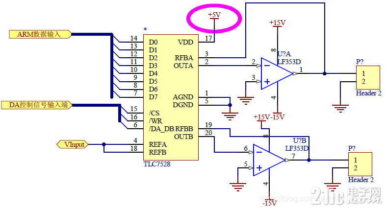

程控滤波器电路
程控滤波器由两片TLC7528及两片双运放集成芯片LF353构成。电路如图所示。第一片TLC7528控制滤波器的Q值和增益,第二片TLC7528控制滤波器的截止频率。

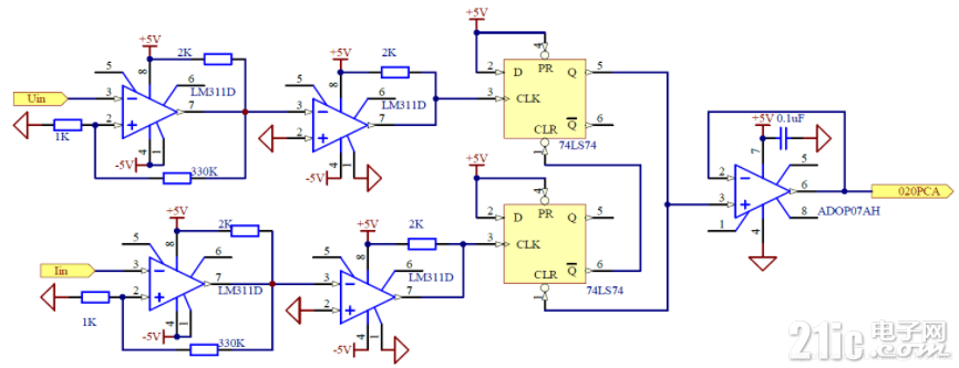

测频测相电路
对于工频范围的相位测量我们采用LM311先滞回后过零比较的方式,将正弦波整形成方波,然后送后级测量电路检测。采用滞回比较的方式能在一定程度上消除由于波形噪声干扰而引起的抖动。但是它的去干扰能力是有限的,如果前级信号噪声过大,或是地线上引入了较大的干扰,那么测量出来的相位差还是会存在较大的误差的。

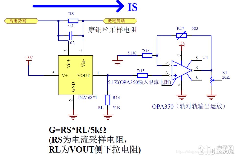

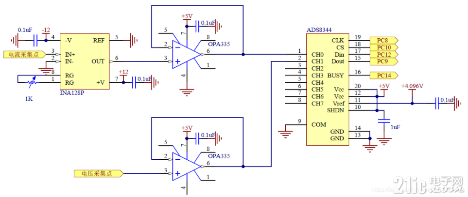

电流采样电路
INA128为精密仪表放大器,其增益可调,差分输入方式能对小信号进行处理,这里我们选用0.1欧的康铜丝对电流进行采样后经INA128放大再送后级测量电路或是控制电路处理。由于INA128 的输入共模电压有限,因此康铜丝一般是在低侧采样电流后给INA128检测。
电流采样电路
INA168是专用的高侧电流监视器,其输入共模电压可以高达60V,当康铜丝选取为0.1欧时,可以测量0~5A以内的电流,它的输出方式为电流,我们只需接一个采样电阻就可以转换为电压。因此可以用它对高侧电流进行检测。

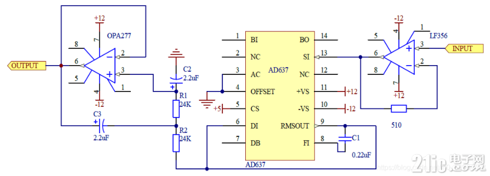

AD637真有效值检测电路
对于有效值的检测,我们选用AD637来实现。AD637是真有效值测量芯片。其有效值计算公式为
V r m s = [ A v g ∗ V i n 2 / V r m s ] Vrms = [Avg * Vin^2/Vrms]
Vrms=[Avg∗Vin
/Vrms]
应用时只需在芯片的外围添加适当的电阻、电容即可实现任意波形交变信号的有效值的测量。其中平均电容C1可用来设定平均时间常数,并决定低频准确度,输出纹波大小和稳定时间。R1、R2、C1、C2及运放OPA277构成二阶低通滤波滤除检波后的纹波。
TLC7528 程控衰减电路
TLC7528是双八位D/A转换器,转换速度快,精度高,内部集成权电阻网络,通过程序控制输入的8位数据即可改变电阻比例来达到程控衰减的目的。

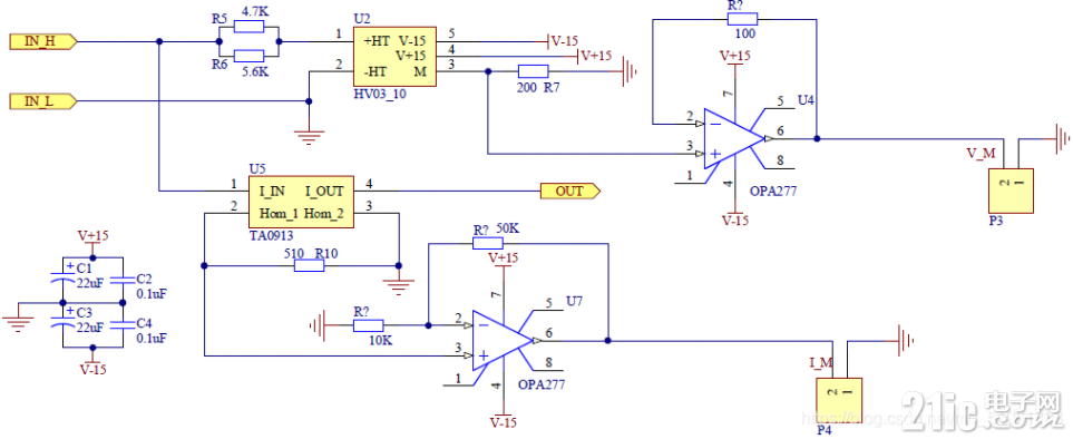

霍尔电压、电流传感器隔离采样电路
TA0913为交流电流传感器,绝缘电阻常态时大于1000MΩ;抗电强度可承受工频6000V50Hz/1 分钟。工作范围:20Hz~20kHz。用它来检测交流电流可以起到很好的隔离效果。HV03-10/25mA-P 为电流型电压传感器,用于测试直流、交流、脉动电流;利用霍尔效应及磁补偿原理,被测回路与测试回路绝缘度高;工作频率范围为0-150kHz。额定输入电流IIN 10mA;额定输入电压*** 10~500V。可以用它来对交直流电压进行隔离检测。

ADS8344 电压采样电路

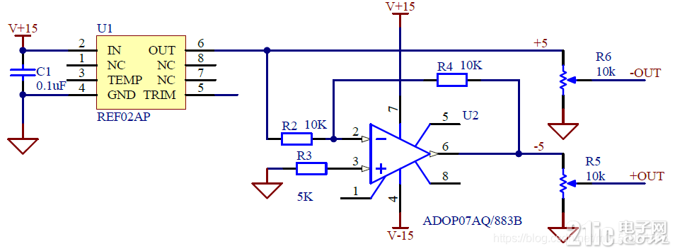

正负可调基准源电路
基准源输出一路接一个可调电阻作为正的基准源,另一路经反相放大得到负的基准源。

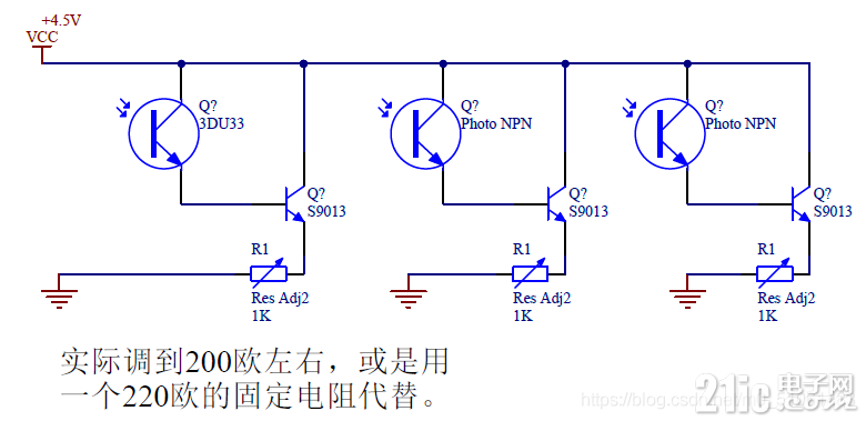

光敏三极管3DU33 检测电路
光敏三级管不仅对光照的灵敏度高,而且其本身就具备电流放大作用,3DU33采集到光信号后,使整个电路导通,通过三极管将微弱的电流信号放大,图中的R1为偏置电阻,可以调节工作点及稳定电路。3DU33 在正常室内光照下,电流为微安级,故需选择合适的偏置电阻,放大后再送至A/D采样。
