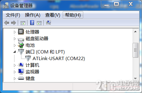

此时,若打开电脑的资源管理器,则可观察到已添加了一个新的虚拟串口,见图3所示。
3 虚拟串口

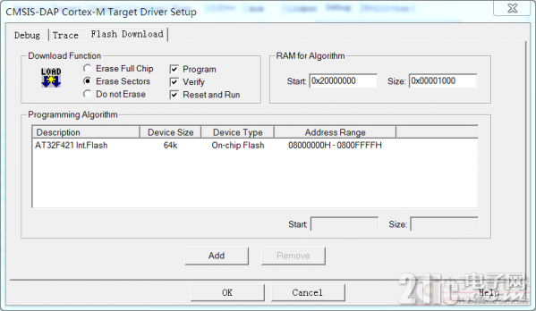

为进行程序下载,应按图7所示来选取下载算法。
7 选取下载算法
