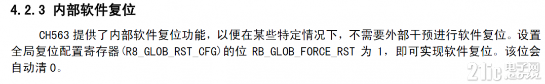

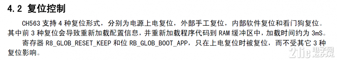

skyred|  楼主 | 2021-6-17 16:54 | 只看该作者 |只看大图 回帖奖励 |倒序浏览 |阅读模式
通常的复位引脚,和看门狗经常使用
在介绍时,发现有个软件复位
其中,在特定的情况下。。使用吧。。
想了半天,也想不出何时会有这种需求。
这个功能,一直琢磨着,这事,看门狗不就办了么?
WCHTech2| | 2021-6-18 10:00 | 只看该作者
看门狗溢出才会产生复位,有一定的滞后性,软件复位可立即产生复位。
如通过内置boot下载程序,下载完成后通过软复位跳出boot程序,运行用户程序。
