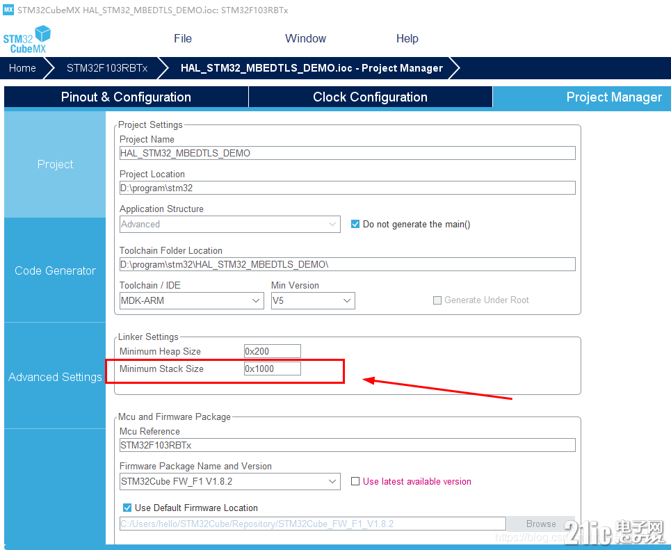

首先使用STM32CubeMX建立裸机工程,我使用的是STM32F103RB,配置了串口一当作信息输出的端口,这里注意,mbedtls所使用的栈空间是比较大的,所以在STM32CubeMX输出工程的时候将栈空间调大,如下图:

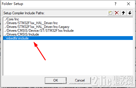

打开keil工程将源码添加进来:
添加头文件包含:
修改include/config.h配置文件:
注释掉宏定义MBEDTLS_HAVE_TIME,因为我们目前没有用到时间相关的
注释掉宏定义MBEDTLS_NET_C,因为没有用到网络
注释掉宏定义MBEDTLS_FS_IO,这是带系统时候需要用到的标准系统调用IO,例如linux下的系统调用函数read、write等,裸机我们没有用到
添加一个宏定义MBEDTLS_NO_PLATFORM_ENTROPY,单片机无系统所以需要添加该宏。
然后编译工程即可~!

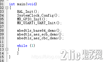

main函数如下:
watermark,type_ZmFuZ3poZW5naGVpdGk,shadow_10,text_aHR0cHM6Ly9ibG9nLmNzZG4ubmV0L3FxMTUzNDcxNTAz,size_16,color_FFFFFF,t_70#pic_center.jpg
程序运行效果:
网上有很多在线AES、BASE64加解密测试平台,可以去做验证移植测试的准确性!
