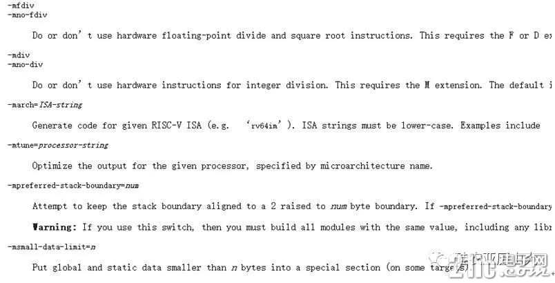

5 RISC-V GCC工具链的其他选项
本章仅介绍了RISC-V GCC工具链几个特别的选项,有关RISC-V GCC工具链的完整选项列表和解释,感兴趣的读者可以在谷歌输入“gcc/RISC-V-Options”关键字进行搜索进入相关网页查询,如图3中所示。
图3 RISC-V GCC工具链的完整选项列表和解释
