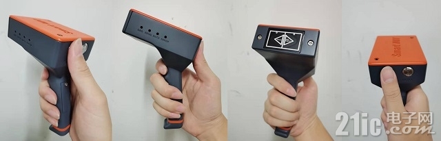

检测仪基于南京沁恒CH32V103微控制器设计,采用CH9141蓝牙模块实现无线数据传输。仪器以玻璃纤维增强材料损伤检测和健康评估为典型应用场景,可有效检出普通绝缘材料外壁和带绝缘包覆层的金属材料外壁的常见浅表损伤,如胶合脱粘、鼓泡、渗水等典型形式。仪器采用3D打印双色喷漆外壳,外观如下图所示。

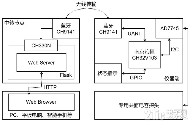

目前电容成像技术广泛采用交流激励方案。该方案一般包含激励信号源、微弱信号放大器、正交锁相器、信号采样及PC后处理;系统体积大,接线繁复不便携带。传统电容式无损检测探头,其设计容值一般在pF级,工作时信号动态变化范围小,对信号调理电路的要求高,接地屏蔽难度大、传输线寄生电容干扰的问题,也使其现场应用受到限制。本方案使用电容数字转换器AD7745替换交流激励方案中较复杂的信号处理系统,在牺牲部分穿透性能的条件下,解决了传统电容式无损检测探头易受环境干扰的问题。系统结构简图如下图所示。

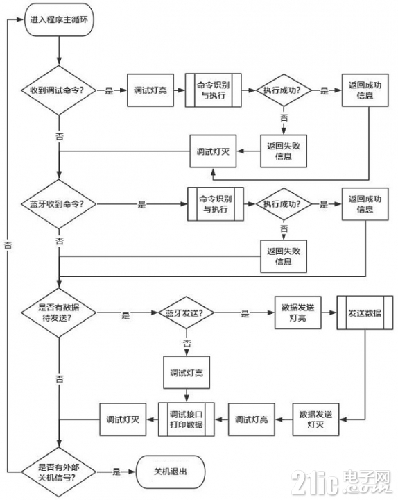

仪器开机后,中转节点有10秒时间连接蓝牙。若蓝牙超时未连接,则默认进入调试模式,此时仪器外壳DBG信号灯常亮。核心调度程序负责对用户命令进行判断,并调用下级子程序实现预定的功能。调度程序在主main()函数中while循环内以轮询的方式执行。用户命令以中断方式接收,中断内对全局标志变量进行修改。调度程序通过对标志变量进行检查,确认是否产生响应。部分流程见下图。
