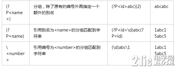

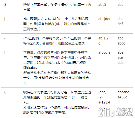

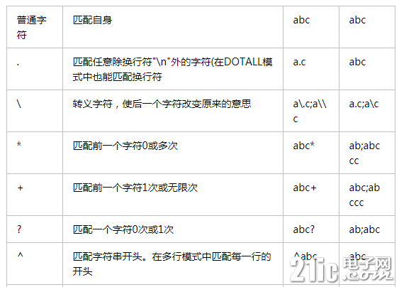

二 、正则表达式中常用的字符含义1、普通字符和11个元字符: 1651582231442-a23e64ba-5aa0-41ae-906f-0547f3bab97c.png 1651582336987-97f36348-6107-403e-8743-e96ac2ee182d.png
这里需要强调一下反斜杠\的作用:
  • • 反斜杠后边跟元字符去除特殊功能;(即将特殊字符转义成普通字符)
  • • 反斜杠后边跟普通字符实现特殊功能;(即预定义字符)
  • • 引用序号对应的字组所匹配的字符串。
a=re.search(r'(tina)(fei)haha\2','tinafeihahafei tinafeihahatina').group()
print(a)
结果:
tinafeihahafei

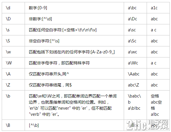

2、预定义字符集(可以写在字符集[...]中)
这里需要强调一下\b的单词边界的理解:w = re.findall('\btina','tian tinaaaa')
print(w)
s = re.findall(r'\btina','tian tinaaaa')
print(s)
v = re.findall(r'\btina','tian#tinaaaa')
print(v)
a = re.findall(r'\btina\b','tian#tina@aaa')
print(a)
执行结果如下:
['tina']
['tina']
['tina']
