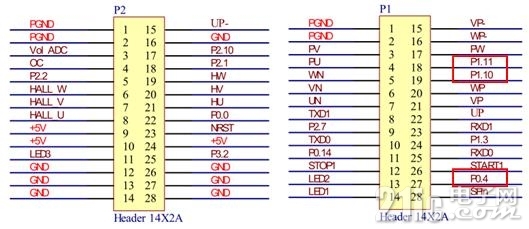

开发板的扩展接口如图4所示,可见能自由使用的资源较为有限。
图4 扩展接口

在信号输出时,为保证信号的可靠稳定,特配置了一个延时函数,其内容如下:
