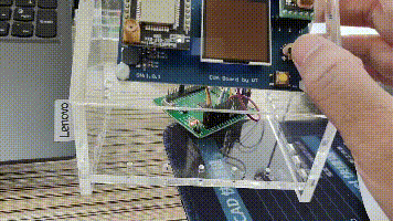

       为了得到更好得体验,我们本次主要是对定时器进行多重得体验,通过板载得两个LED灯结合按键进行多种展示功能切换。
首先了解一下CH32X035得定时器,高级定时器模块(ADTM)包含两个功能强大的16位自动重装定时器(TIM1/TIM2),可用于测量脉冲宽度或产生脉冲、PWM波等。用于电机控制、电源等领域;通用定时器模块包含一个16位可自动重装的定时器(TIM3),用于测量脉冲宽度或者产生特定频率的脉冲、PWM波等。可用于自动化控制、电源等领域。差异主要体现在一下方向:计数模式、捕获通道、死区等等。
       通用定时器的定时体验,目前使用的LED闪烁是通过在while中延时实现的,这里我们通过定时器实现LED的闪烁功能。
       初始化代码:

       为了实现状态的切换,我们使用了五向按键的上键实现LED状态的切换:
       初始化代码如下:

      效果如下:

      效果如下:
       通过本次章节的使用,我们对外部中断、定时器中断、定时器PWM输出有了基本的了解,里边有一些坑也采到了,通过这些功能的组合展现了一个LED的多样控制。

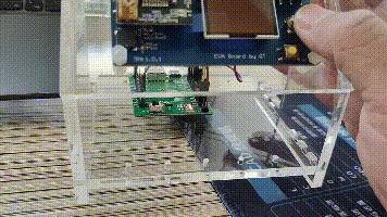

这个亚克力板不错啊
 楼主| qintian0303 发表于 2023-12-12 13:21 | 显示全部楼层
weifeng90 发表于 2023-12-12 07:43
这个亚克力板不错啊
弄个小架子,要不连线总是烂七八糟的
电子乐园游园ing 发表于 2023-12-13 15:17 | 显示全部楼层
这个亚克力支架在哪里搞的?多少钱?
这个是自己切得,没得花钱,就是根据扩展板尺寸自己画的  发表于 2023-12-14 09:54
