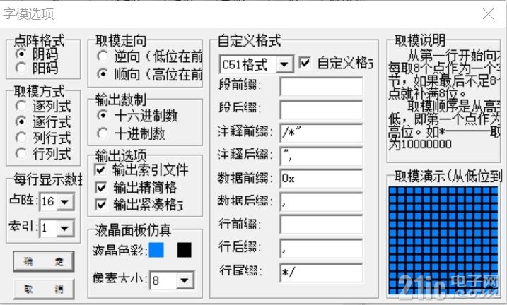

     回顾上期帖子:https://bbs.21ic.com/icview-3343774-1-1.html,咱们使用DS18B20作为外设,通过单线式通讯方式,采集周围环境的温度,并通过串口打印当前的温度值。今天周末,南方的室内温度还不算太低,不知道此时此刻的北方气温怎么样。
      本节在上期的基础上,加入了驱动OLED显示部分的功能,硬件连接:GPIOB6--->SCL,GPIOB7--->SDA。借助“PCtoLCD2002”工具可以实现中文字符的显示,bmp单色位图图片的显示。参考的部分代码展示如下:

     使用“PCtoLCD2002”的参数设置如下:
