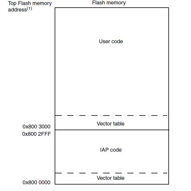

STM32F05X 怎么实现自己的IAP ,M0没有限量中断的从新设置
1606|6
Aaron238|  楼主 | 2012-5-18 11:31 | 显示全部楼层 |阅读模式
123.JPG M3 的是这样做的

airwill| | 2013-10-22 12:29 | 显示全部楼层
当然是可以的.
方法是将中断向量表放在 SRAM 中开始处, 然后将SRAM 映射到 0 地址.
可以看一下官方的串口 IAP 的例子.
香水城| | 2013-10-22 13:55 | 显示全部楼层
哎,之前有人问过这个问题的,算是个典型问题了。大家发帖之前不会先search一下么?:o
请在此链接里下载对应文档AN4065和程序项目,就知道F0在没有vector relocate register的情况下如何做IAP了。
