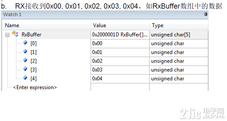

设定#define TX 1,可以让ML51控制LoRa模块作为TX传送数据。
设定#define TX 0,可以让ML51控制LoRa模块作为RX传送数据。
范例中先呼叫BoardInit()与Radio_Init()进行GPIO与SPI等硬件的初始化,然后开始进行LoRa数据传输测试。
