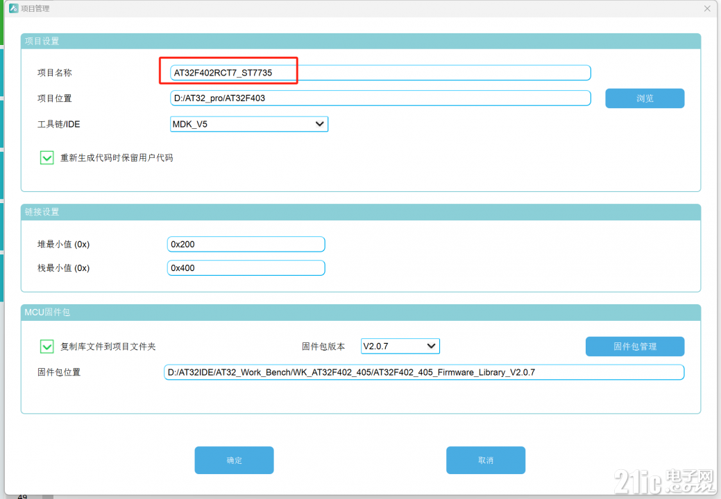

1、打开AT32 Work Bench V1.0.07。
2、新建基于AT32F402RCT7的工程。
3、配置SPI1,为主机双线单向只发模式。因为ST7735,没有读显存,所只需要MOSI、SCK就行了,为了节约IO,我把CS直接接地,REST直接接NRST,这样只需要3根线就可以驱动了。
配置的IO如下:
配置PA4为DC即数据、命令切换IO。
4、配置代码输出,首先要重命名自己的工程名称,然后按指导配置输出目录、还有就是固件包所在目录。

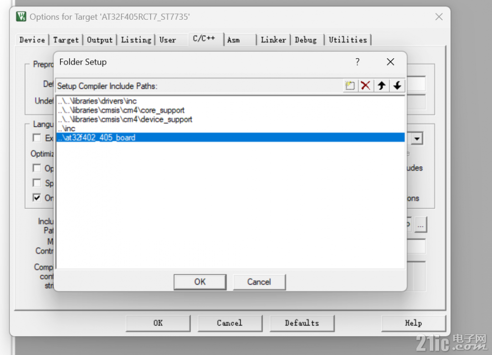

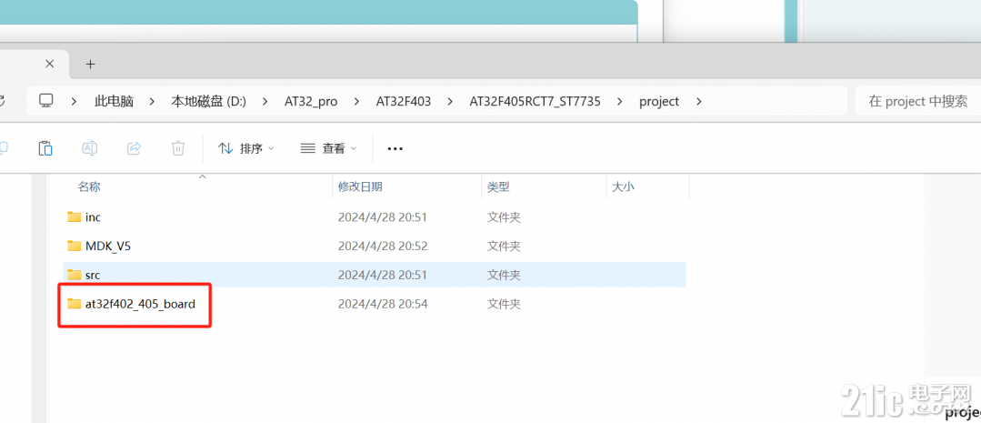

同时把头文件添加进工程:
在main.c中添加进boad.h的头文件,并添回测试如下:

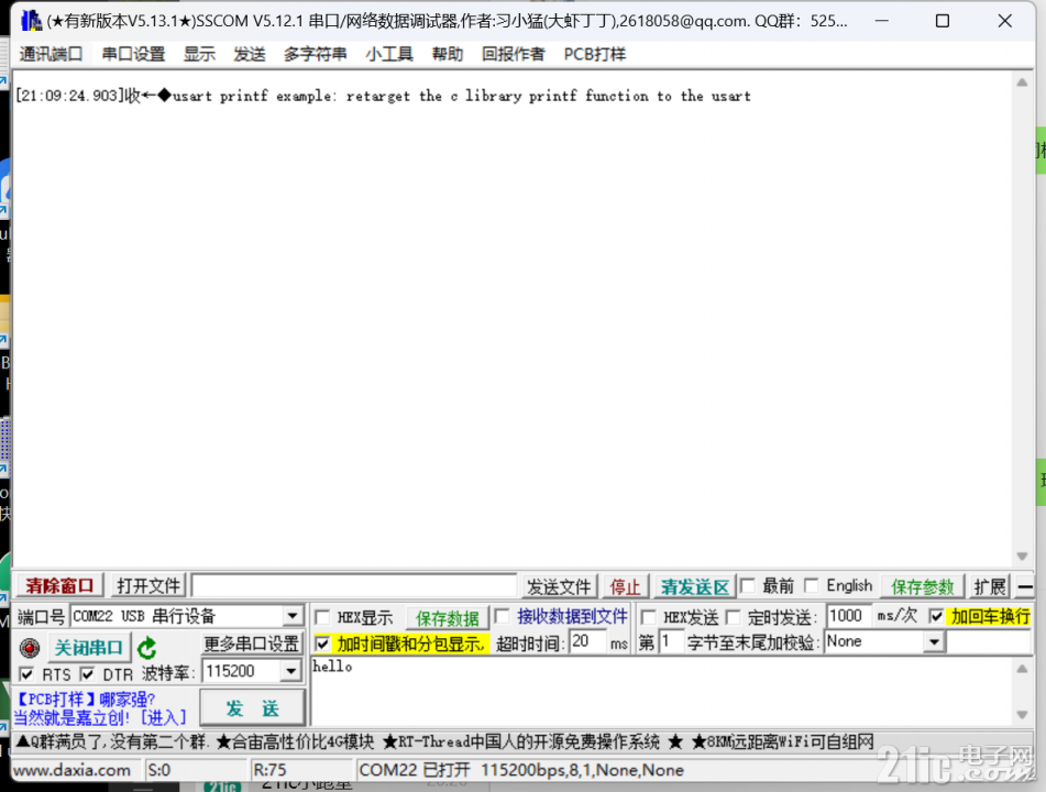

  3.   /* add user code end 2 */
下载进主板,可以看到串口助手可以正常输出了:

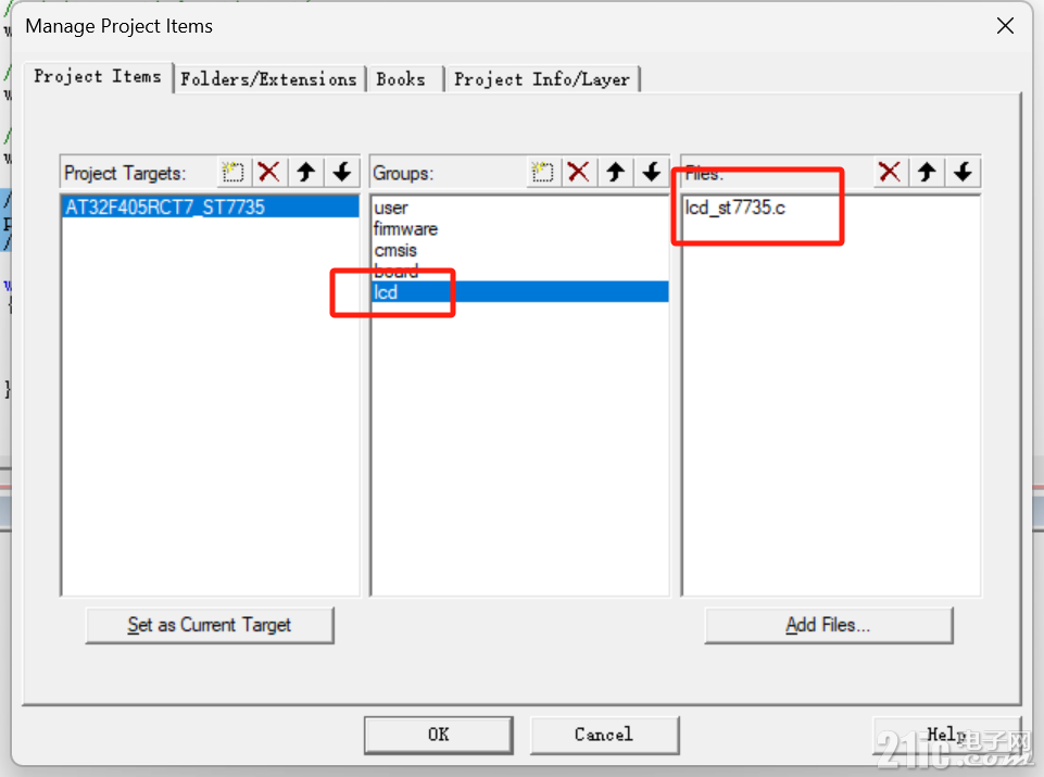

2、把他复制进工程文件夹中,并添加进工程分组lcd,同时添加头文件到工程中。
3、打开lcd_st7735,添加头文件的引用:

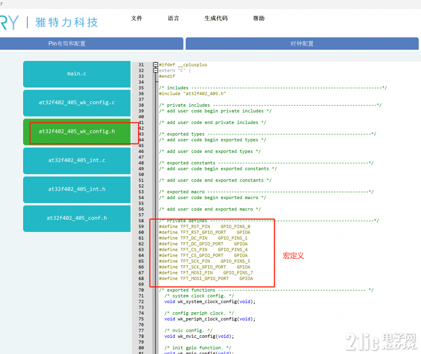

1、重新定义一下IO除了BLK直接接VCC,我把RESET、CS都给加上了,在图形化配置工具中定义GPIO如下:
重新生成工程,这样AT32 Work Bench在at32f402_405_wk_config.h中就对GPIO进行了宏定义。
同时在at32f402_405_wk_config.c中,也对GPIO进行了初始化:
2、修改输出高低电平的宏定义:
