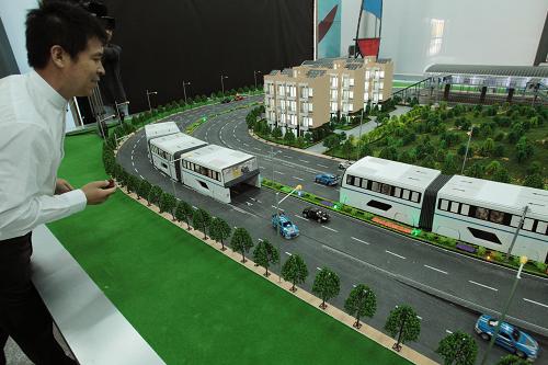

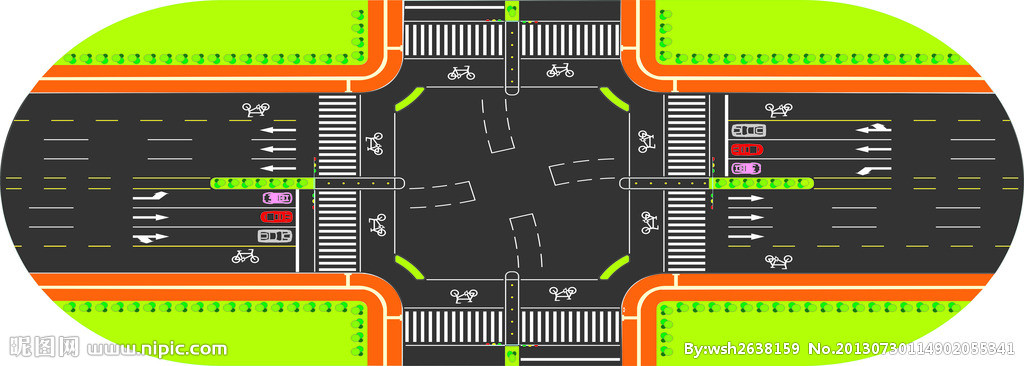

    现在要在智能交通沙盘上制作2辆智能小车,沙盘上的道路是仿真真实的道路,不能安装飞思卡尔大赛上使用的那种黑色循迹线,道路是双向4车道,这2辆车只能在各自的车道上行驶,小车的行驶路线可以随时更改,更改是使用安卓平板电脑画出任意的线路,然后发命令给小车,小车就按照路线行驶,误差越低越好,一般在5cm以下,并且碰到道路红灯时要等红灯变绿才能继续行驶,同时,还可以根据命令超车另一辆而不与其碰撞.这是基本要求,还有一些ETC不停车收费,进入停车场,发送小车自身车牌号,发送小车当前位置坐标等等功能要求.
    请问大家,有什么好的思路,越可靠越好,谢谢!!!
这是沙盘的道路大致情况:
