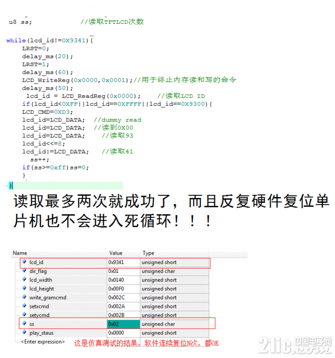

如果针对ILI9341想初始化的时候读ID的话,可以参考下面代码
38
uouo00| | 2016-10-27 17:50 | 只看该作者
绝对能成功读取ID,不成功的为接线有问题!!!
