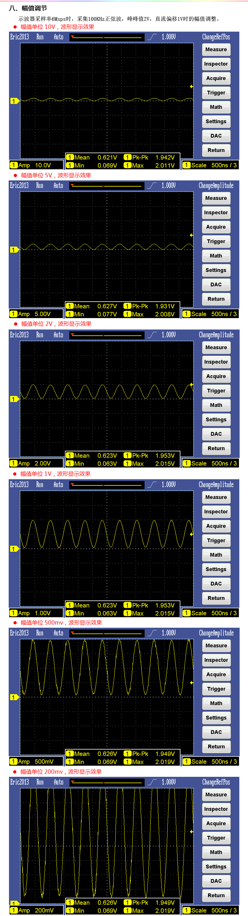

Eric2013|  楼主 | 2015-5-14 16:06 | 只看该作者
V5.2 版本的详细介绍:(图片自动缩小,单击即可放大观看)
