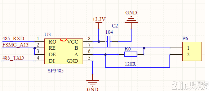

电路设计:
串口使用的是串口 2,也就是 PA2和 PA3,控制使能端使用的是 PG3 管脚。我们使用 USB 转 485 接口的 A 和 B 对应接到板子上的 A 和 B,就可以将板子和电脑进行通信了。
作者: aizaixiyuanqian    时间: 2017-12-13 22:38
