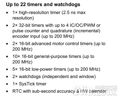

本来f1的定时器已经很多了,但是h7的定时器比f1多了一倍
高达22个定时器与看门狗
2.5ns最大分辨率
2× 32-bit timers with up to 4 IC/OC/PWM or
pulse counter and quadrature (incremental)
encoder input (up to 200 MHz)
• 2× 16-bit advanced motor control timers (up to
200 MHz)(高级电机控制定时器*2)
• 10× 16-bit general-purpose timers (up to
200 MHz)(通用定时器*10)
• 5× 16-bit low-power timers (up to 200 MHz)(低功耗定时器*5)

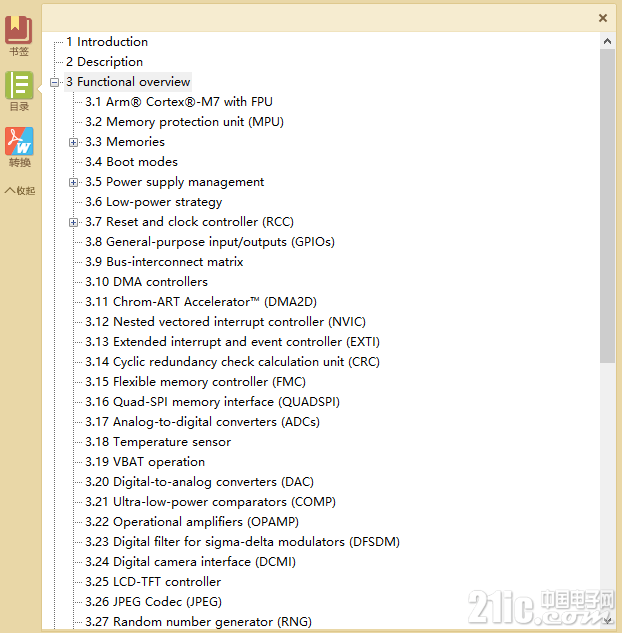

看一下目录,好多东西啊,
有点头晕了,。英语一直是我的难题,完全看不懂,,,想要快速筛选信息都难啊

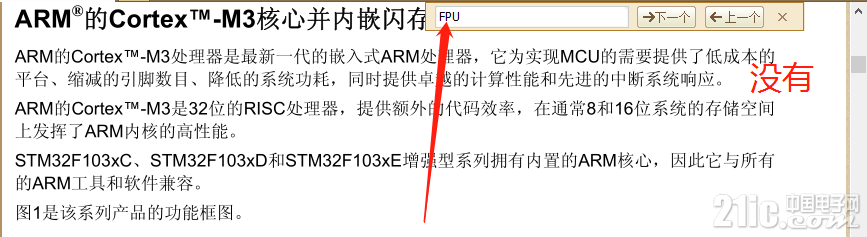

我发现了个FPU,应该是浮点运算处理器吧,个人没用过这个东西,可能用过了也不知道,
先去看看大概吧,也不知道f1有没有,到时候看看。
The Arm ® Cortex ® -M7 with double-precision FPU
刚刚确认了一下,f1是木有FPU的。
没办法,运算浮点类型的运算慢点就慢点吧,反正我目前的要求不高,还能满足我所有的东西了。

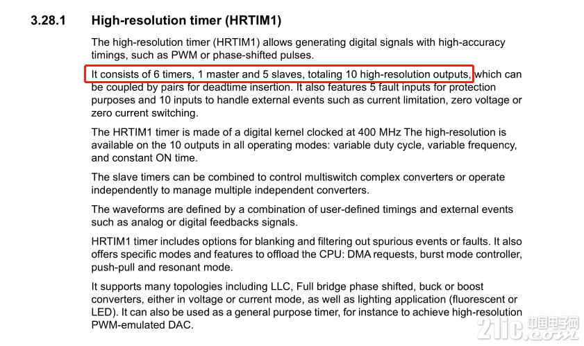

还是看回定时器吧,这个我用的比较多,说不定能看懂点呢
真的得好好学了,完蛋
一个高精度的定时器由6个定时器,一个主机,5个从机组成(黑人问号)???
。。。。。。。。。。。。。。。。。太高级了,,,,,我还是回去学f1吧 ‘’
