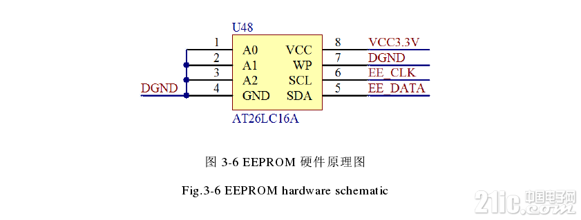

    2.  EtherCAT从站控制器ET 1200 :  ET 1200是EtherCAT实现通信功能的核心
器件。可以采用M II接口方式外接物理层芯片、网络变压器等标准以太网物理层
器件;也可以采用EBUS接口方式,直接连接RJ4_5接口,根据实际需求设计1-2
个EtherCAT数据收发端口。采用SPI串行通信方式连接ESC的PDI接口与从站
控制ARM处理器。EtherCAT通信模块在控制系统中起着桥梁作用,实现主站PC
机与从站控制芯片的数据通信:一方面,通过EtherCAT实时以太网通信协议,主
站将控制数据存储到ET 1200内部存储区供ARM读取;另一方面,ET 1200通过
SPI串口方式与ARM通信,ARM读取ET 1200内部存储区指令数据或将反馈数据
写入ET 1200内部存储区供主站读取。

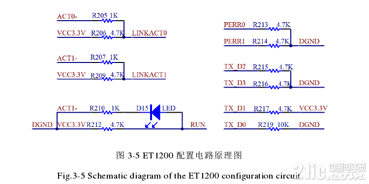

作者: goodluck09876    时间: 2019-7-20 11:19
    ET 1200最多支持3个EtherCAT物理通信端口,其中一个可以作为MII接口,
用于与物理层PHY芯片交换数据。因为EtherCAT并不定义该接口的物理层,MII
接口也是和传输介质无关接口,因此这种接口方式下的数据链路层与物理层彻底
隔开,从而以太网能够选用任意的传输介质,包括无线电和光纤。ET 1200其余两
个接口均为EBUS接口,EBUS是德国倍福公司使用的LVDS  C Low  Voltage
Differental Signaling)标准定义的数据传输标准,通信速率高达100Mbit/s,能与
ESC芯片直接相连,减小PCB板体积和降低成本。EBUS的传输距离最大为1 Om o
ET 1200提供的物理设备接口有数字I/O和SPI两种,选用ARM作为从站微处理
器是一般通过SPI接口访问ET1200o ET1200采用3.3 V供电,最大工作电流约为
70mA,芯片发热量很小。表3-1为ET 1200的主要技术指标。
    基于ET 1200芯片实现EtherCAT总线通信电路方案结构图如图3 -3所示,采
用SPI总线与主控芯片STM犯F427进行串行通信接口,通过STM犯应用程序对
ESC芯片ET 1200进行控制实现EtherCAT总线通信。
作者: goodluck09876    时间: 2019-7-20 11:20

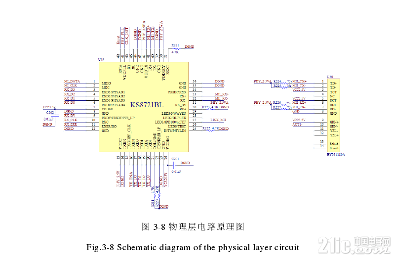

    从站运动控制器设计了两个EtherCAT通信接口,一个采用标准的以太网通信
接口MII,一个使用倍福公司定义的数据传输标准EBUS接口。EBUS接口可以直
接连接从站控制器,从而实现从站之间的数据通信。MII接口需要通过物理层PHY
芯片和网络变压器再与RJ4_5接口连接,完成主站与从站之间的EtherCAT通信,
传输距离远大于EBUS通信方式。除了物理层接口电路以外,主要硬件接口电路
还有数据链路层电路、EEPROM数据存储电路、时钟电路等。

作者: goodluck09876    时间: 2019-7-20 11:25
    表3-2描述的功能配置通过上拉电阻或下拉电阻实现,实现的电路原理图如
图3-_5所示。由表可知,将ET 1200端口1设置为M II模式用于连接到工业PC机,
端口0设置为EBUS模式预留给其他EtherCAT从站使用;为降低电磁辐射禁用了
CPU时钟输出;物理层PHY芯片的时钟信号来自ET 1200的CLK2_5,所以要使能
该时钟信号;选用EEPROM芯片为AT26LC16A容量为2K byte,所以将18脚置
为0;将PHY地址偏移设置为0,端口0对应的PHY地址即为Oo

    物理层是OSI的第一层,提供用于建立、保持和断开物理连接的机械的、电
气的、功能的和过程的条件。物理层也是实现EtherCAT以太网总线通信的最底层,
选用物理层芯片完成物理层数据收发功能。从设计要求和成熟技术方案考虑,选
用MICREL公司的KS 8721BL作为PHY芯片;RJ4_5接口选用HanRun公司出品
的HY9_51180A型号,其中集成了1:1的网络变压器,提高了集成度,接口为立式,
方便设计运动控制器的外壳,如图3-7所示。在EtherCAT协议规范中要求物理层
PHY芯片与从站控制器芯片使用相同的时钟源,因此KS8721BL芯片的2_SMHz
时钟信号由ET 1200提供。

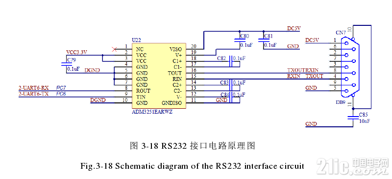

    为了便于在接下来的实验过程中观察实验数据或者外接其他输入输出装置,
在运动控制器接口板的设计中添加一个RS232串口通信接口,实验过程中可以随
时把一些需要观测的数据通过RS232串口上传到上位机中,这样极大地方便了调
试过程。标准的RS232接口的信号电平值较高,即:逻辑“1”为一3}--15V;逻辑
"0”为+3}-+15V,而STM32的电平3.3V为逻辑正,0为逻辑负,故需要一个
RS232的驱动芯片,这里选用ADI公司的隔离式单通道RS232线路驱动器
ADM3251 E。
    ADM2351 E是一款高速、2._SKV完全隔离、单通道RS-232收发器,采用_5 V
单电源供电。由于RIN和TOUT引脚提供高压ESD保护,因此该器件非常适合
在恶劣的电气环境中工作,或频繁插拔RS232电缆的场合。该芯片集成双通道数
字隔离器,无需使用单独的隔离DC-DC转换器即可提供完全隔离的解决方案。根
据芯片数据手册提供的典型工作电路,再结合本硬件系统方案设计RS232接口电
路如图3-18所示。

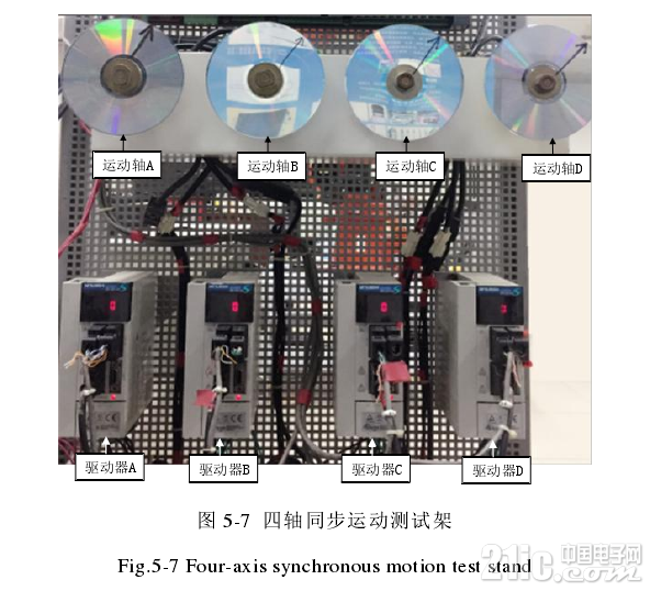

    多轴同步测试实验用来测试运动控制系统多轴运动的同步性能。该项测试主
要利用四轴同步测试架完成,如图_5 -7所示,测试架上固定安装有A,  B,  C,  D
共4组电机和驱动器。将电机驱动器与运动控制连接,控制器通过EtherCAT总线
与PC机连接,打开数控软件,在加工状态中选择手动加工,控制伺服电机A, B,
C, D同时做顺时针运动旋转,通过长时间运行测试观察轴上4个光盘指向分析电
机运动的同步性。经过长时间测试观察后,电机按钮停止伺服轴转动,可以看到
4个电机指向同一方向,驱动器面板显示脉冲数也一致。
