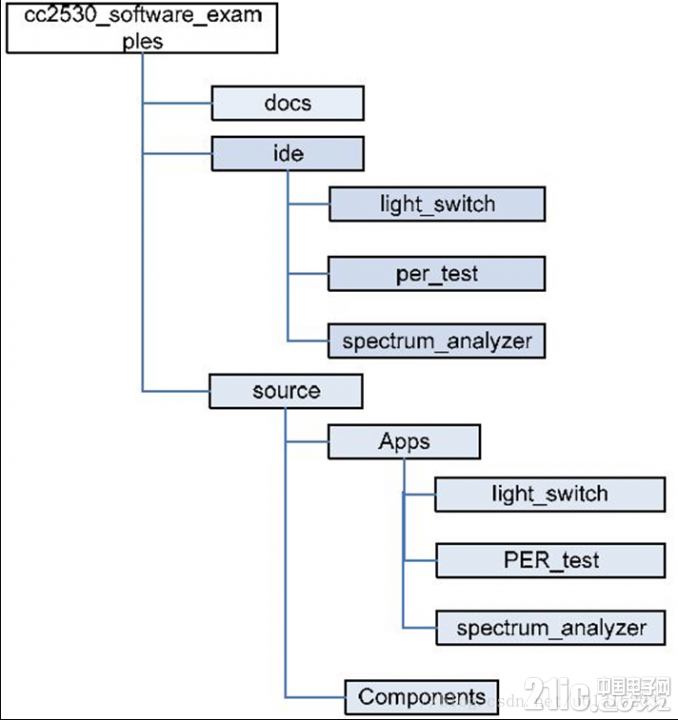

1理论讲解
1.1 CC2530 BasicRF工程文件放置说明
当我们获取到CC2530BasicRF工程文件后,打开文件夹一看,比我们之前裸机实验的文件放置复杂得多,要找出light_switch.eww实属不易。下面就来探讨一下它的架构组成,图就是CC2530BasicRF工程文件的分布图。
图1 CC2530 BasicRF工程文件的分布图
作者: gwsan    时间: 2019-8-2 12:46

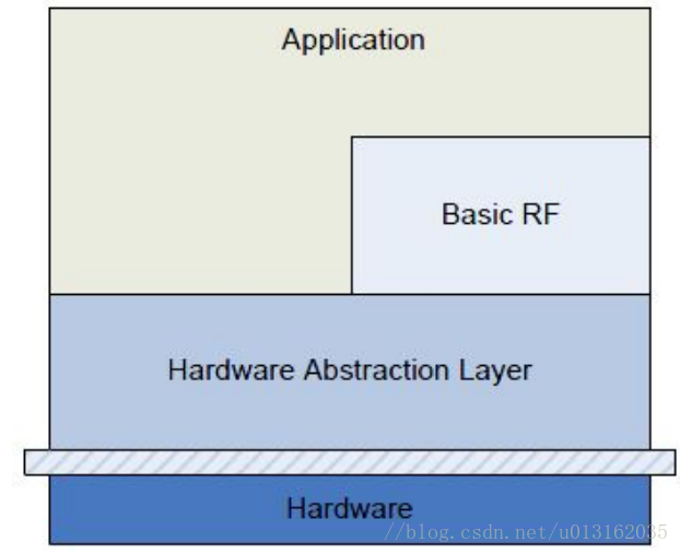

1.2 CC2530 BasicRF工程软件架构
当我们知道文件的放置后,我们就来探讨这个工程软件的架构,它就是CC2530BasicRF工程软件架构,如图所示,下面分别介绍各层。
图3 CC2530BasicRF工程软件架构
        Applicationlayer
用户应用层,它为用户使用Basic RF层和HAL,所提供的接口。
        Basic RF
为双向无线传输提供一种简单的协议。
        Hardware Abstraction Layer(hal)
为无线和板载资源,比如:LCD,UART,buttons,timers等,提供访问接口。
        Hardware
其实,硬件已经不属于BasicRF工程软件的范畴了,它是我们使用BasicRF所需要的硬件平台而已,至于这个平台,已经做好,具体可以看原理图。
总结一下:往后实验的重点就在Application层,main函数就在这里。至于Basic RF层是实现无线通信的简单协议,而Hal层是一些硬件驱动,这两层我们下面会有讲解,但是读者如果没有兴趣研究的话,也没有关系,只需大致知道数据传输和函数的调用关系,在这三个层之间是怎么进行的,就可以了,重点还是Application层,至于这个层,我们以后的实验都会详细讲解的,当然下面我们也会作理论讲解。

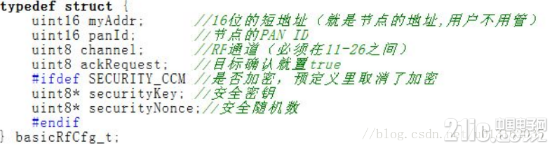

1.3.3.2数据结构体
下面是BasicRF数据结构体,翻译成中文如图所示。
typedef struct{
uint16myAddr;//16-bitshortaddress(Thisnode’saddress)
uint16panId;//PANID(IDofthePersonalAreaNetworkthisnodeisoperatingon)
uint8channel;//RFChannel(mustbesetbetween11and26)
uint8ackRequest;//Settruetorequestacknowledgementfromdestination
#ifdefSECURITY_CCM
uint8*securityKey;//Pointertothesecuritykeybufferallocatedbythecaller
uint8*securityNonce;//Pointertothesecuritynoncebuffer.Thisisnotusedbythecaller
#endif
}basicRfCfg_t;
图 5 Basic RfCfg_t结构体

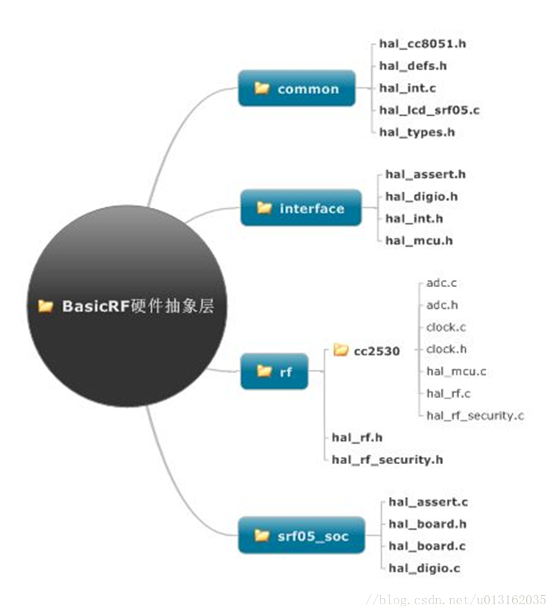

1.4 硬件抽象层(hal)介绍
1.4.1 Hal层简介
Hal层为无线和板载资源,比如:LCD,UART,buttons,timers等,提供访问接口。Hal层是介于软件跟硬件之间,是驱动硬件资源最直接的层,所以,有关系统时钟、中断、板载资源等等,都由hal层管理,具体请看图。
1.4.2 Hal层API说明

作者: gwsan    时间: 2019-8-2 12:50
写16位PANID到无线电
图 6 BasicRF硬件抽象层

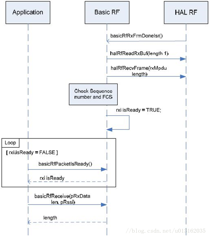

下面是light_switch工程的light_switch.c中的接收函数“appLight()函数”:
1        static void appLight()
2        {
3        halLcdWriteLine(HAL_LCD_LINE_1,"Light");
4        halLcdWriteLine(HAL_LCD_LINE_2,"Ready");
6        #ifdefASSY_EXP4618_CC2420
7        halLcdClearLine(1);
8        halLcdWriteSymbol(HAL_LCD_SYMBOL_RX,1);
9        #endif
11        //InitializeBasicRF
12        basicRfConfig.myAddr=LIGHT_ADDR;
13        if(basicRfInit(&basicRfConfig)==FAILED){
14        HAL_ASSERT(FALSE);
15        }
16        basicRfReceiveOn();
17
18        //Mainloop
19        while(TRUE){
20        while(!basicRfPacketIsReady());
21        //通过调用basicRfPacketIsReady()函数,以查询的方式检测用户层是否接收数据;
22
23
24
25        if(basicRfReceive(pRxData,APP_PAYLOAD_LENGTH,NULL)>0){
26        //用户层首先创建一个足够大的缓冲区用于接收用户数据,并创建2个字节的缓冲
27        区来存放R28SSI值,然后调用basicRfReceive()函数接收数据。
29
30        if(pRxData[0]==LIGHT_TOGGLE_CMD){
31        halLedToggle(1);
32        }
33        }
34        }
35        }
第20行:就是Basic RF工作原理里接收的第1步;
第25行:就是Basic RF工作原理里接收的第2步;

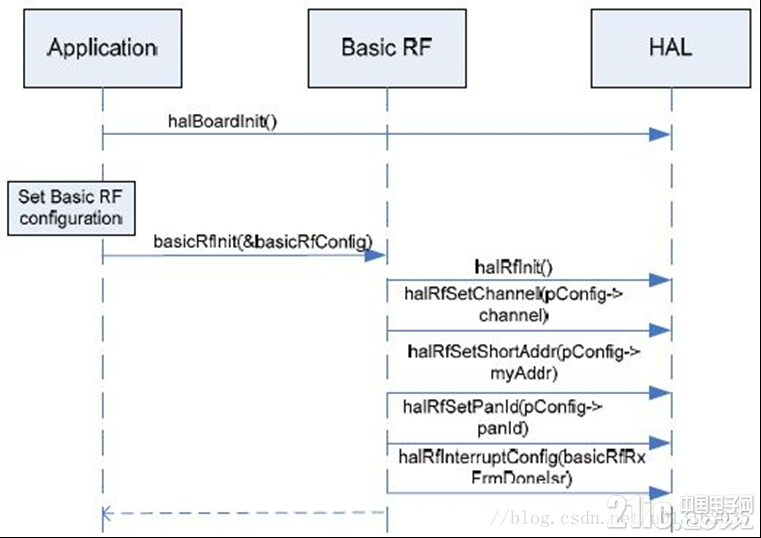

1.6 Basic RF操作总结
1.6.1初始化
下图描述了在初始化时,各层的函数的调用关系:
(1)首先,用户层调用halBoardInit()函数,初始化hal层的硬件外设和配置IO端口;
(2)然后,用户层初始化basicRfCfg_t结构体成员;
(3)接着,用户层调用basicRfInit()函数,而basicRfInit()函数就会调用halRFInit()函数,将刚才的basicRfCfg_t结构体写到BasicRF层,并使能中断;
(4)另外,halRFInit()函数也会同时将通道、短地址、个域网ID写到CC2530。
图7 BasicRF初始化过程

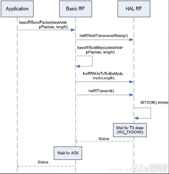

1.6.2数据发送
下图描述了在发送数据时,各层的函数的调用关系和数据传输之间的关系:
(1)首先,用户层调用basicRfSend()函数,将目的地址、数据缓冲区指针、数据缓冲区长度发给BasicRF层;
(2)然后,BasicRF层调用halRfWaitTransceiverReady()函数,检查SFD是否准备好;
(3)接着,BasicRF层调用basicRfBuildMpdu()函数,在BasicRF层建立一个缓冲区存放即将要发送出去的数据。
(4)接着,BasicRF层调用halRfWriteTxBuf()函数,将停留在BasicRF层缓冲区的数据传输到hal层的CC2530发送FIFO缓冲区里。
(5)接着,BasicRF层调用halRfTransmit()函数,通知hal层调用ISTXON()将数据发送出去。
(6)接着,halRfTransmit()函数会等待数据发送完毕,并从hal层获取发送结果Status给BasicRF层。
(7)接着,BasicRF层将等待由basicRfSend()函数返回的应答数据包;
(8)最后,如果BasicRF层从basicRfSend()函数里收到应答数据包,就往用户层发送SUCCESS,说明数据发送成功。
图8 BasicRF数据发送过程

1.6.3数据接收
下图描述了在接收数据时,各层的函数的调用关系和数据传输之间的关系:
图9 BasicRF数据接收过程
作者: gwsan    时间: 2019-8-2 12:53
(1)首先,当hal层接收完一个数据包之后,就会自动申请中断,这时中断服务函basicRfRxFrmDoneIsr()(在BasicRF层里)就会停止BasicRF层去读取hal层接收到的数据;
(2)然后,BasicRF层就会调用halRfReadRxBuf(length,1)函数,从CC2530接收缓冲区里的第一个字节:接收帧;
(3)接着,BasicRF层调用halRfRecvFrame(rxMpdu,length)函数,将hal层接收缓冲区里所有数据读取到BasicRF层;
(4)接着,CC25320会自动发送应答信号ACK给发送端(如果使能了自动应答的话),同时,BasicRF层将会识别接收帧的地址,如果CRC正确则被接收。
(5)接着,BasicRF层就会对数据包的FCS和序列号进行检测,如果它们跟预期的rxiisReady标志一致的话,那么新的数据包就会被接收下来,并往用户层发送TRUE。
(6)接着,用户层将会通过basicRfPacketIsReady()函数,不断查询rxiisReady标志;
(7)接着,当basicRfPacketIsReady()返回TRUE,用户层就会调用basicRfReceive()函数,从BasicRF层获取新的数据和RSSI值;
(8)最后,basicRfReceive()函数,就会将数据和RSSI值存储到存储器内,并为这些数据提供一个名为pData的指针,方便用户使用。
