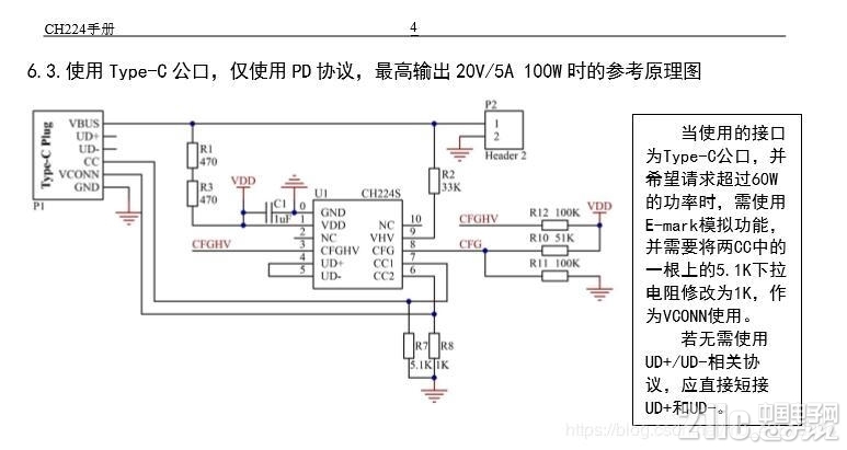

      现在主流手机都已经增加了PD快充协议,用来大幅度提升手机的充电效率,并且大多标配了PD快充充电头。这些充电头相当于一个智能充电器,在其功率允许的范围内,可以根据受电端的协议来约定自身对外输出多大的功率。那么如何让我们的受电设备来跟充电头实现协议握手,诱骗充电头输出我们需要的电压电流呢?下面为大家分享一个PD快充协议诱骗电路。
该电路可以检测充电头的充电协议,自己根据受电端设备的具体需求定义快充协议触发,能向PD充电头索取诱骗最大20V的输出电压来实现自生的用电需求。
以上电路中,P1为对PD充电头的连接器,P2为受电端的电源输入,核心集成电路CH224为PD协议诱骗芯片,还支持QC、BC1.2等快充协议的诱骗。优先请求的电压档位通过CFG和CFGHV两个引脚来配置。

作者: autolog    时间: 2020-5-19 21:18
是否支持QC2.0的9V 12V诱骗?看了DS没有找到相关描述。
作者: WCHCN    时间: 2020-5-19 23:03
支持
