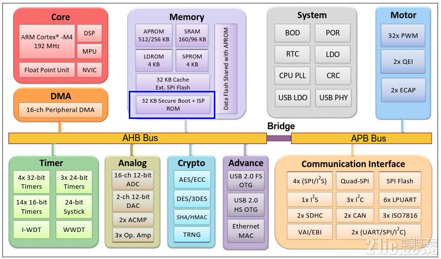

M480系列的Boot Loader大小是32K位元组,包括了内建ISP功能来更新晶片上Flash, Boot Loader出厂已预先烧好在内部ROM区它的内容是唯读的不可以被修改,也不可以重新烧录作为存放程式储存区域。
作者: engineerDC    时间: 2021-2-25 10:46
Boot Loader功能有:
        32 KB保护启动程式
        支援安全启动功能SHA-256 和AES-256 从APROM, LDROM 和外部SPI Flash
        ISP功能支援介面:UART 和 USB
        支持ISP/IAP程式库

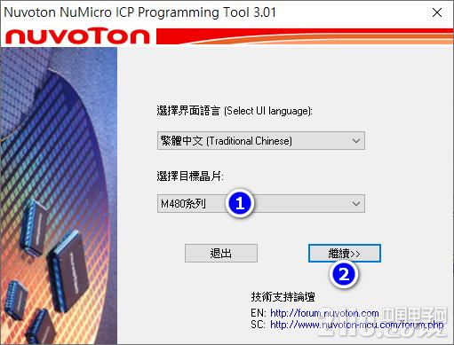

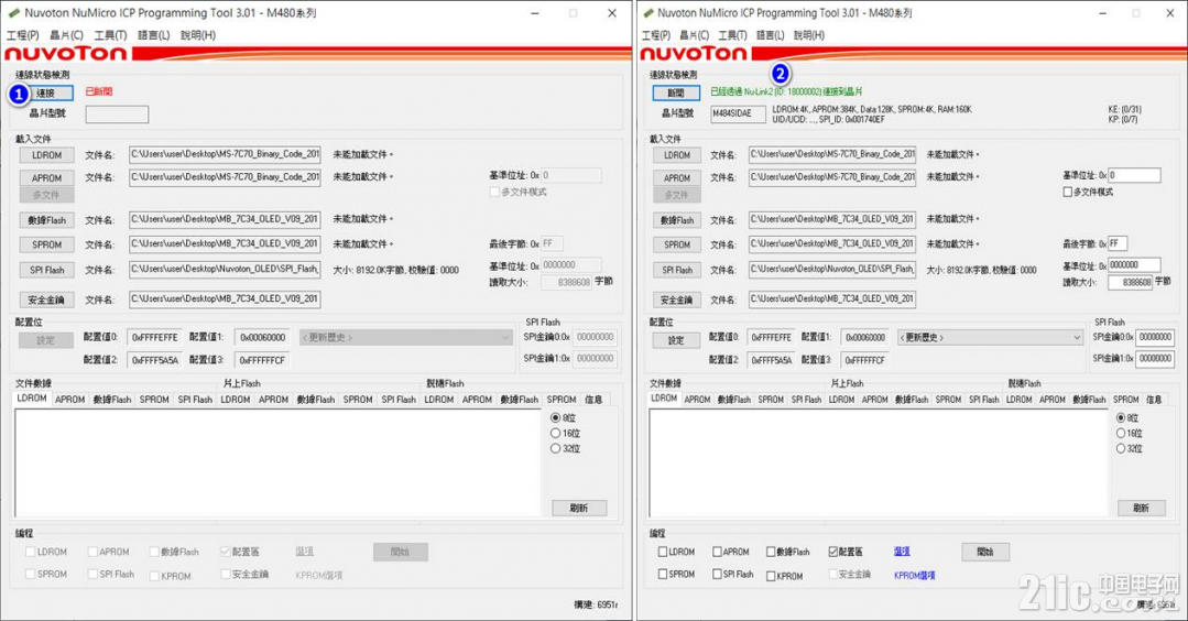

ICP Programming Tool要先烧录CONFIG3[5:4]配置后,才可以取得SPI Flash控制权进行烧录
作者: engineerDC    时间: 2021-2-25 10:50
操作如下:
(a)选择M480系列==>按”继续” (b)点选”连接” (c)点选配置位的”设定”按钮并会显示表单,在晶片选项表单中使用者可以根据目标晶片的SPIM功能接脚状态,来选择SPIM功能相对应的设定接脚(d)在Boot Loader接脚功能点选0 ~ PA.2作为SPIM的接脚(要与硬体线路相同) (e )勾选”配置区”选项(f)点选”开始”按钮烧录(g)在SPIM进行配置后,ICP Tool将检测到有效的SPI ID值并启用“SPI Flash“选项(显示变为可以勾选的项目) (h)选择”SPI Flash”按钮将域烧录BIN档载入(i)设定SPI Flash基准位址(预设为0x00000000) (j)勾选” SPI Flash”选项(k)点选”开始”按钮烧录,完成SPI Flash烧录动作
