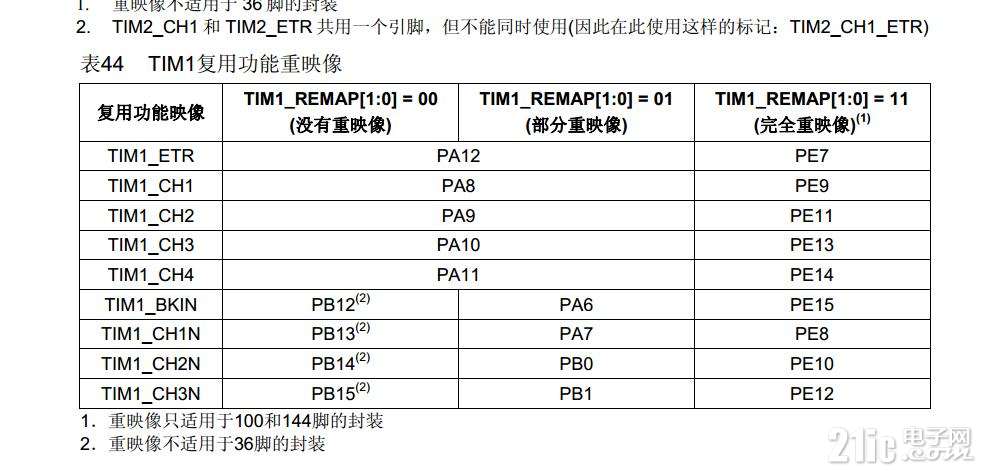

1、TIM生成PWM初始化设置
首先确定引脚,TIM1可以 无映射、部分映射、完全映射,对应引脚不同,这里使用部分重映射,使用TIM1的通道GH1、CH2产生PWM波,CH1N、CH2N产生互补的PWM波,即PA8和PA7为一对,PA9和PB0为一对.

//   3、配置引脚,PE8和PE9
     GPIO_InitStructure2.GPIO_Pin=GPIO_Pin_8|GPIO_Pin_9|GPIO_Pin_7;
     GPIO_InitStructure2.GPIO_Speed=GPIO_Speed_50MHz;
     GPIO_InitStructure2.GPIO_Mode=GPIO_Mode_AF_PP;
     GPIO_Init(GPIOA,&GPIO_InitStructure2);
     GPIO_InitStructure2.GPIO_Pin=GPIO_Pin_0;
     GPIO_Init(GPIOB,&GPIO_InitStructure2);
