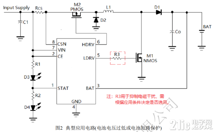

QF8302是一款工作于2.7V到6.5V的PFM升压型双节锂电池充电控制集成电路。QF8302采用恒流和准恒压模式对电池进行充电管理,内部集成有基准电压源,电感电流检测单元,电池电压检测电路和片外场效应晶体管驱动电路等,具有外部元件少,电路简单等优点。
当接通输入电源后,QF8302进入充电状态,控制片外N沟道MOSFET导通,电感电流上升,当上升到外部电流检测电阻设置的上限时,片外N沟道MOSFET截止,电感电流下降,电感中的能量转移到电池中。当电感电流下降到外部电流检测电阻设置的下限时,片外N沟道MOSFET再次导通,如此循环。当BAT管脚电压第一次达到内部设置的8.4V(典型值)时,QF8302进入准充电模式,以较小电流对电池充电。只有当BAT管脚电压第二次达到8.4V时,充电过程才结束,片外N沟道MOSFET保持截止状态。当BAT管脚电压下降到再充电阈值时,QF8302再次进入充电状态。 QF8302最高工作频率可达1MHz,工作温度从-40℃到+85℃。当电池电压低于输入电压或电池短路时,QF8302在片外N沟道MOSFET和P沟道MOSFET的共同作用下,用较小电流继续对电池充电,对电池起到保护作用。
其他功能包括芯片使能输入,状态指示输出端等。QF8302采用8管脚的SOP8封装。
