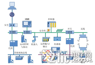

Profinet在全双工100 Mbps以太网上运行,采用器件和控制器网络体系结构,如图3所示。它由一个接管网络中的Profinet控制器组成,输入/输出器件接管器件。Profinet在网络拓扑方面极其灵活,使用集线器和交换机器件,包括线路拓扑、环形拓扑、星形拓扑或这些拓扑的组合。
图3:自动化系统中的过程现场网络
(来源:Profibus International)
