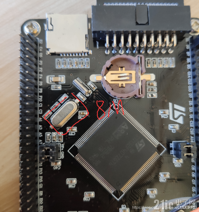

我使用的开发板是正点原子的stm32f407探索者开发板 ,使用的固件库以及程序是从野火资料下载中心下载的,使用串口查看数据的时候,上位机接收到的数据显示总是乱码,具体如下图所示。 8414362bd67e6bcb90.png

每一款单片机都有自己的时钟源,存在外部高速时钟(HSE)和外部低速时钟(LSE),而单片机中的系统时钟最大值为168Mhz,一般都是由外部高速时钟提供,然后经过内部锁相环吧频率升上去。
外部高速晶振如图,正点原子探索者为8M,而野火的霸天虎为25Mhz,两款时钟源不同,因此直接复制的话,会使得,内部时钟混乱。因此出现串口乱码的情况,因此改串口或者该系统时钟源都可以。
作者: kzlzqi    时间: 2022-6-30 17:11

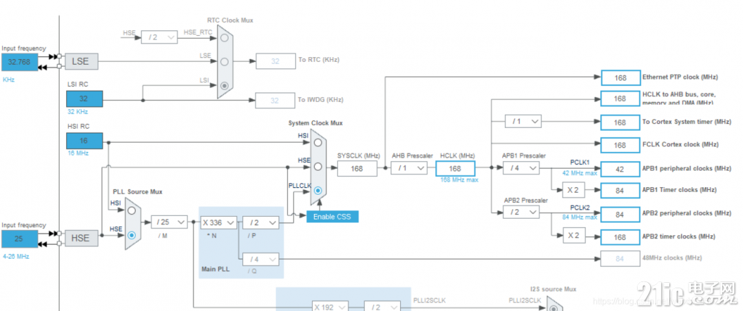

在这里我用的是配置系统时钟源,是其最后都达到168Mhz。

正点原子及8M HSE开发版时钟配置
作者: kzlzqi    时间: 2022-6-30 17:13
野火霸天虎25MHZ开发版时钟配置
