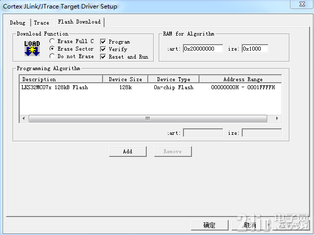

打开之前下载的外设示例压缩包的工程文件LKS32MC07x_PeripDemo_v1.2\lks32mc07x_demo_prj\Demo1_GPIO\LK_StdPeriph.uvprojx

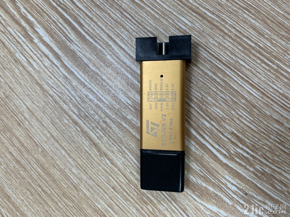

先尝试编译是否正常,然后调整下载设置。话说我拿到电机板后才想起自己没有凌鸥的调试器,这个板子也没用自带Link功能和接口。幸好我以前买的ST的下载器用在这上面居然也能正常下载。
当SW Device中检测出芯片编号后就可以正常烧录了。
如果等一会儿还是没有芯片编号,可以试试进入这个界面重选一下Flash再切回去,说不定可以。
