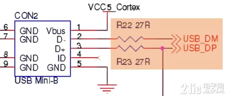

1、DP和DM串联的电阻是干嘛的
f62b66e3da0a7f0f4c42340316fc4220
串联22Ω?33Ω?0Ω?直连?常见思路是用于阻抗匹配,减小回流噪声,提升信号完整性。下面用3个文件来说明这个问题。

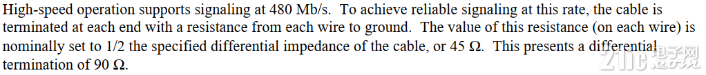

1)USB 2.0标准
(第7章,120~124页):
合理的阻抗匹配可以减少反射和信号完整性问题,从而降低EMI。
对于全速USB(FS),差分对的特性阻抗应为90 Ω ± 10%;
对于高速USB(HS),差分对的特性阻抗应为45 Ω ± 10%。

USB 双绞线传输线差分阻抗90ohm±15%。 共模阻抗30Ω±30%。 所以要保证驱动器内阻+外接串联电阻值为90Ω。pcb走线也要按照规定设计。
