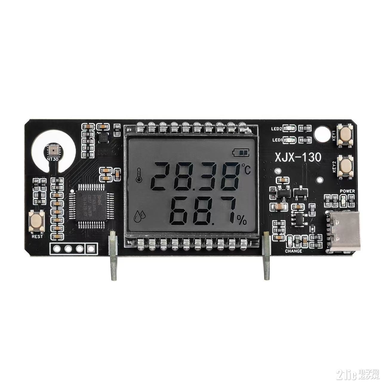

标题: HC32L136 NSHT30温湿度传感器 IIC通讯源代码分享

作者: rickluo    时间: 2025-5-27 11:20
孵化器温室湿度计,
产品说明:
传感器型号:NSHT30、SC7A20H
MCU型号:PT32L076
此款产品设计全部采用国产电子元器件,主控MCU及传感器支持超低功耗,另外增加了三轴重力加速度传感器做震动检测,实现屏幕休眠或唤醒,进一步有效的降低产品功耗;
超长续航:实验室测试150mA锂电池可以持续不间断工作6个月以上;
温湿度校准:已集成到软件算法中,用户无需进行二次操作,简单便利;
高精准度:温度传感器  ±0.3℃     工作范围:-40~125℃
         湿度传感器   ±3%RH      工作范围:0%RH ~100%RH
锂电池可充电:带有智能充电管理芯片(首次使用建议先充满电,充电过程也是产品自动校准的过程,出现数据波动是正常现象)
按键说明:
REST为复位清屏键,按下后屏幕显示全部为0,等待5秒后会恢复正常显示;
KEY1屏幕刷新按键,屏幕默认5S刷新一次,通过KEY1按键可以进行实时刷新;
KEY2为震动检测(3D重力加速度)开启关闭控制键,出厂默认状态为关闭,如果需要开启,长按KEY2 3S会开启,开启后连续5分钟没有检测到任何震动,产品会进入自动息屏状态(这个状态下,温湿度传感器和MCU依然正常工作),再检测到震动后自动亮起,或者通过KEY2按键可以恢复点亮;
如需关闭震动检测功能,长按KEY2 3S会自动关闭;
使用注意事项:
1、 请勿将产品放置在高灰尘环境下(容易堵塞传感器检测窗口,造成检测数据不准确);
2、 请勿在阳光直射下使用该产品;
3、 使用过程注意防水,电子产品遇水会出现短路损坏问题;
