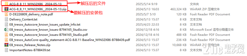

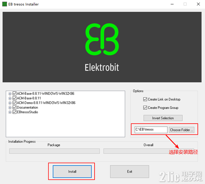

Ø  解压tresos_AutoCore_Generic_8.zip,进入解压后的目录,在该目录中继续解压安装包ACG-8_8_11_WIN32X86__2024-05-13.zip

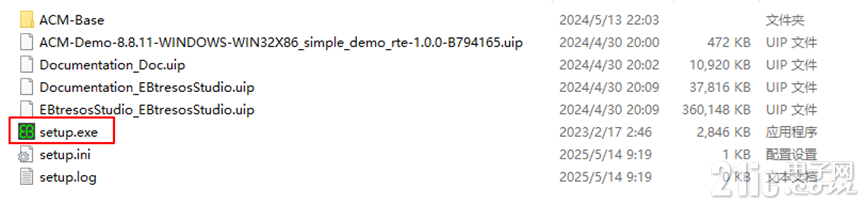

Ø  进入解压后的安装目录ACG-8_8_11_WIN32X86__2024-05-13,双击 setup.exe 文件开始安装
Ø  选择安装路径,然后点击Install
Ø  安装完成后,点击Exit

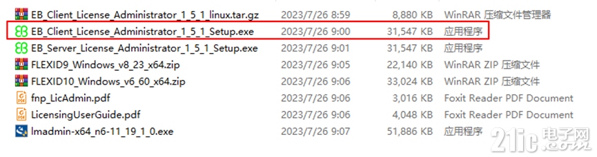

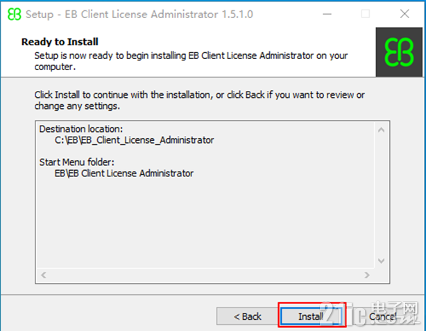

Ø  解压EB Licensing Tools.zip,并进入解压后的目录,双击EB_Client_License_Administrator_1_5_1_Setup.exe安装
Ø  选择安装路径,并点击Next

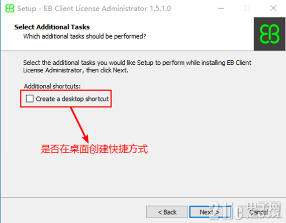

Ø  选择是否在桌面创建快捷方式,然后点击Next
Ø  选择Use License Activation Codes,点击Next
Ø  点击Install直至安装完成

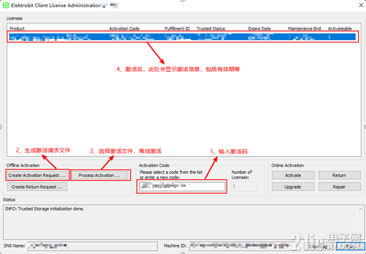

Ø  打开安装完成的License客户端,按如下图中的步骤操作,激活EB工具。
(1)离线激活方式。按如下图所示:
步骤1中输入Geehy提供的激活码;
步骤2生成EB离线激活请求文件,将该文件导入EB激活平台(https://elektrobit.flexnetoperations.com/control/elkb/offlineActivation),生成EB离线激活文件;
步骤3将EB离线激活文件导入,完成离线激活。

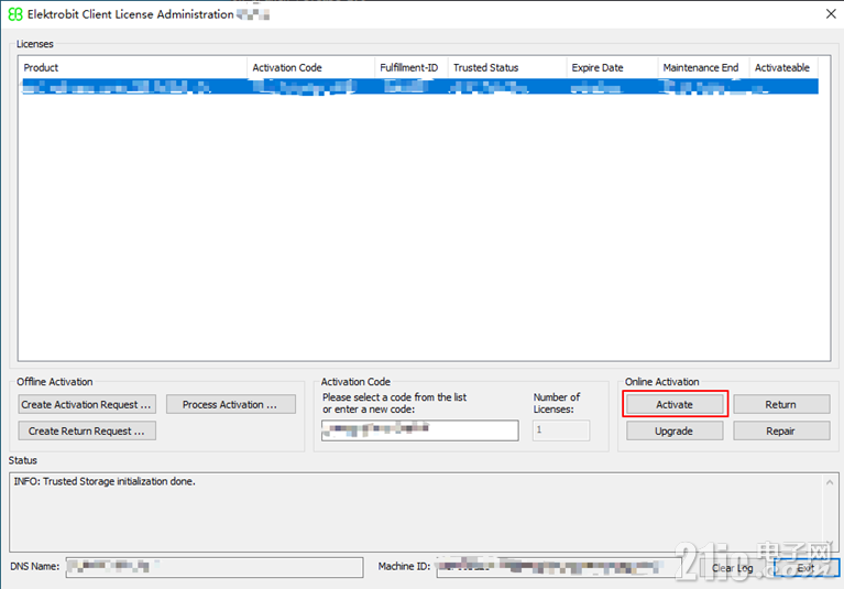

(2)在线激活方式。输入激活码后只需点击Activate即可自动完成在线激活。

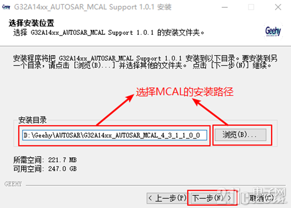

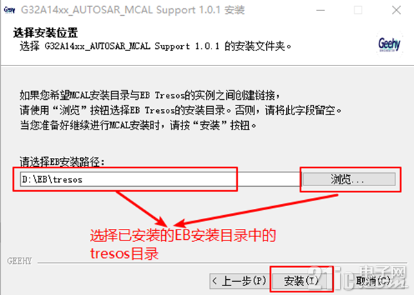

Ø  点击安装G32A14xx_AUTOSAR_MCAL_4.3.1_V1.0.1.exe,一路默认到如下图所示,选择MCAL安装路径,然后点击下一步:
Ø  选择EB的安装目录,即章节1中已安装好的EB所处的目录(EB\tresos),然后点击安装即可:
Ø  安装完成后,进入MCAL的安装路径,进入目录G32A14xx_AUTOSAR_MCAL_4_3_1_1_0_0中,如下图:

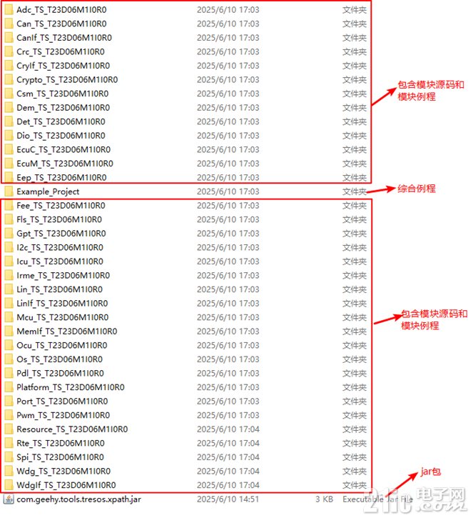

Ø  进入eclipse/ plugins目录,该目录包含MCAL源码和例程,如下图:
Ø  进入EB的安装目录中的tresos目录中,安装完成后,会在该目录中生成一个links目录,进入该目录中,包含一个G32A14xx_MCAL4_3_1_1_0_0.link文件,表明MCAL已与EB关联成功:
