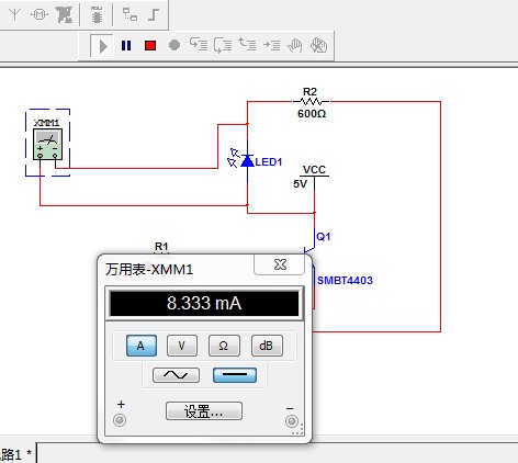

为什么基极没有输入电压了,集电极还是有电流啊,希望大家指点一下,模电没学好,后悔了

电流方向:从VCC流向LED1再经过R2限流最后流向公共点。
三极管是NPN管,在这里没有什么意议,如果基极接上高电平电源会短路的
作者: jsll86    时间: 2013-5-25 01:12
三极管 基极没有提供偏置电压,怎么工作呀,三极管相当于断路。
作者: huangke1993    时间: 2013-5-25 10:56

作者: lbr_gao    时间: 2013-5-25 19:39
3#正解
作者: hawksabre    时间: 2013-5-26 15:10
三极管的基极需要有电压   呵呵   问题解决了 就好
