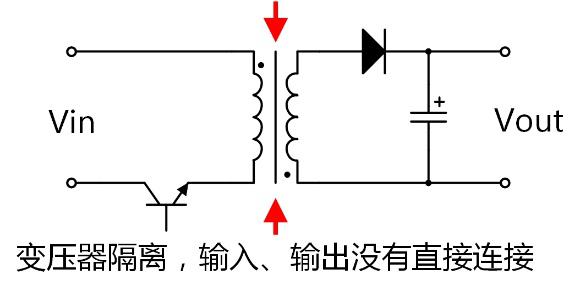

  以BuckBoost及其隔离的版本反激电路为例,示意图如图1和图2所示。
图1非隔离电源

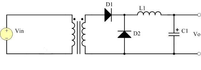

houjiakai|  楼主 | 2015-7-19 21:23 | 只看该作者
图2采用变压器的隔离电源

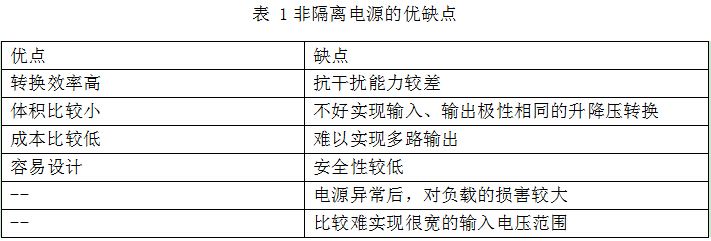

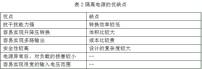

  二、隔离电源与非隔离电源的优缺点
  由上述概念可知,对于常用的电源拓扑而言,非隔离电源主要有:Buck、Boost、Buck-Boost等;而隔离电源主要有各种带隔离变压器的反激、正激、半桥、LLC等拓扑。
  结合常用的隔离与非隔离电源,我们从直观上就可得出它们的一些优缺点,如表 1和表2所示,两者的优缺点几乎是相反的。

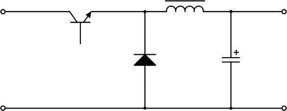

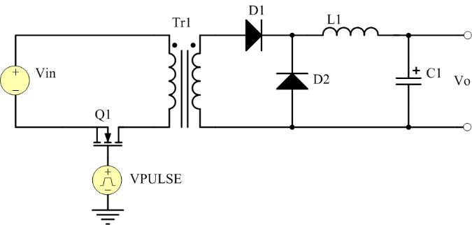

对于上述的优缺点,大部分我们都很好理解,由于电源发生异常后,电源隔离与否对负载的危害大小,我们以Buck和它对应的隔离电路即正激电路来简单分析,如下列图示。

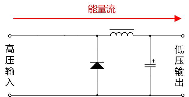

houjiakai|  楼主 | 2015-7-19 21:24 | 只看该作者
图3 Buck电路
图4 Buck开关管击穿后的电能量走向

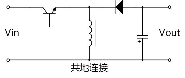

houjiakai|  楼主 | 2015-7-19 21:25 | 只看该作者
图5正激电路
图6正激电路的开关管击穿后示意
  由图3和图4可知,对于Buck电路而言,若开关管击穿短路,由于没隔离,输入端较高的电压,直接通过电感作用在负载端,负载很可能因为过压烧毁。
  由图5和图6可知,对于正激电路而言,同样开关管击穿短路,对负载而言,只是失去了供电的电源而断电,不会对负载本身造成其它影响。
