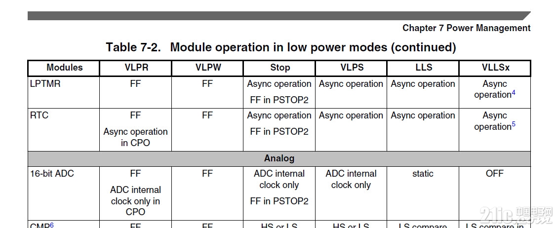

现在在用KL26Z128V4开发板,现在测试AD的最低功耗,开发板默认是外部8M,把#define CLOCK_SETUP 0改为了0,默认为1,不知道这是不是为内部32.768K晶振了,用的是IAR编译器,怎么确认系统时钟为32.768K呢?只开AD模块,进入VLPR模式为288ua,这个电流对吗?只允许AD模块工作时,能达到最低功耗模式的是VLPR和VLPW模式吗?

PTC3 mux5是测量这个脚的频率就是内部时钟的频率吗?还有在VLPW模式下,AD是全能运行的吗?

PTC3 mux5是测量这个脚的频率就是内部时钟的频率吗?还有在VLPW模式下,AD是全能运行的吗? ...
对的,PTC3 就是CLKOUT。
另外,表格中写FF的就是全功能的。
