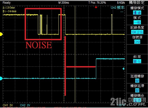

利用systick作计数,在一段时间之间(400ms)如果有弹跳发生,不反应动作,以io侦测的方式避开noise.
NUC123SeriesBSP_CMSIS_V3.00.001 GPIO SYSTICK Debounce.zip (1.17 MB)

當按下按鈕時,表面上只按了一下。但是訊號的傳遞並不是很單純的由’1’直接跳到’0’。實際上的訊號會如上圖所示,當我們按下按鈕後,訊號會在高低電位之間彈跳(bounce)。則電路所收到的訊號可能會像111110110110000000,會和我們所預期的111111111000000000不同。如此一來,雖然我們只按了一下按鈕,電路可能會解讀成按了好幾下按鈕。debounce的目的就是為了要除去訊號在高低電位之間彈跳所造成的不正確輸入。
