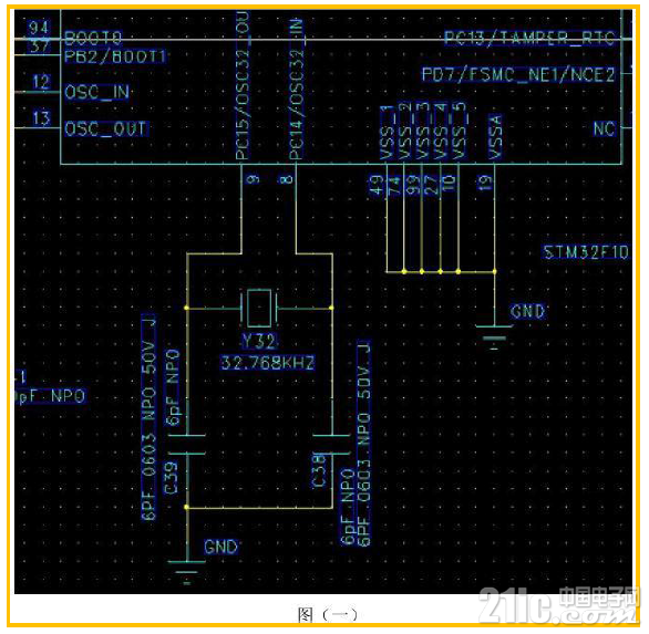

对有问题的产品重复测试,现象如其所述。通过运行测试程序发现,在使能 LSE 后长时间检测不到起 振标志。检查 VDD、VDDA、VBAT、Vref+、Vref-、VSS、VSSA、NRST、BOOT0、BOOT1 等管脚的外部电 路设计,未见异常。检查 LSE 外部电路设计,如图(一)所示:
满足技术文档中要求的指标,该设计是没有问题的。检查其 PCB 设计,如图(二):

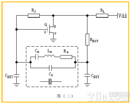

集成在 STM32 上的晶体振荡器有两个,分别是 HSE 和 LSE。HSE 是高频振荡器,为 CPU 和大部分常 规外设提供时钟源。LSE 是低频振荡器,专门为驱动 STM32 内部的 RTC 而设计的。两个振荡器都属 于典型的皮尔斯振荡器,但由于某些关键参数的不同,使得它们对外的表现存在着很大的差别。在讨 论具体问题之前,首先对皮尔斯振荡器的振荡条件在理论上作一个简单的分析。皮尔斯振荡器的结构 如(三)所示,其中 MOS 晶体管 Q 和负载电阻 RL 构成一个反相器,而反馈电阻 Rf 使该反向器工作于 线性放大区,起到一个反向放大器的作用。由石英晶体和两个 Cext 容构成选频反馈网络。而 Rext 用于振 荡功率调节。图(三)中的石英晶体用虚框内的 RLC 网络等效,其中:
        C0是石英晶体的旁路电容,主要来源于电极之间的寄生电容;
        Cm是石英晶体的动态电容,代表晶体的弹性系数;
        Lm是石英晶体的动态电感,代表晶体的惯性系数;
        Rm是石英晶体的动态电阻,代表由于电介质极化作用而产生的能耗。

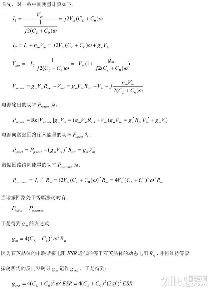

从能量角度看,若要使该电路稳定的振荡,即等幅振荡,需要电源向谐振回路注入能量的功率 Pinject 等于谐振回路消耗能量的功率 Pconsume。下面就以此为出发点,计算出振荡器的振荡条件。为了计算方 便,选取使电压信号 Vin 的初相角为零的相角参考点。

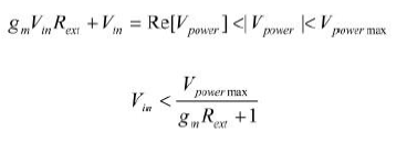

通常,为了振荡器能够顺利的起振,要求所选取的反向器跨导 gm 是 gcrit 的 5 倍以上。这就是判定该石 英晶体荡振器在设计参数上是否合理的依据。受电源电压的限制,Vpower 的幅值不会无限的增大,而是存 在一个最大值,记该最大值为 Vmax power。于是,有如下不等式成立:
由此可见,Vin 的大小受到 Rext 取值的限制,而 Vout 的虚部为常数,实部为−Vin,所以 Vout 的幅值也受到 Rext 取值的限制。因而,通过调整 Rext 的取值,即可限定振荡器振荡的功率。

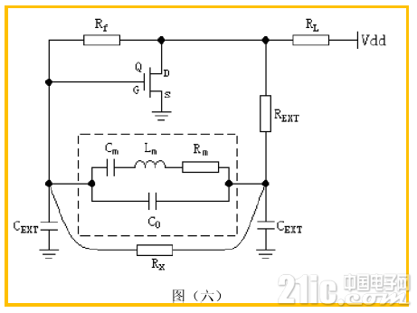

当由于某种原因导制 PCB 上发生漏电时,在石英晶体的两个端子之间会有寄生通路存在,用 Rx 来表 示,如图(六)所示:

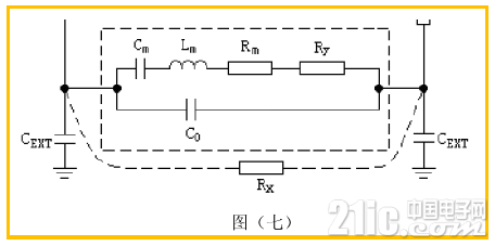

由于石英晶体和两个 Cext 构成的是一个并联谐振回路,所以电阻 Rx 可以折合成一个与 Rm 串联的电阻 Ry, 如图(七)所示:
其中Ry与电阻Rx之间有如下关系
当有电阻Ry存在是,谐振回路的gcrit则变为:
可见,谐振回路的 gcrit 在有 Ry 存在时增大了。由于 Ry 与 Rx 存在反比关系,从而较小 Rx 会引入较大的 Ry,进而使得谐振回路的 gcrit 获得更大的增加。当谐振回路的 gcrit 超过反向器的 gm 时,振荡器则不能 维持原来的振荡,从而导致停振。
