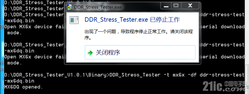

PC平台:win7
开发板:基于IMX6Q SDP官网开发板做的板子
BSP:3.0.35内核的Linux系统
1.设置板子BOOT_MODE[1:0] to 0 1,能在PC的设备管理器看到HID设备。2. PC打开CMD,进入D:\DDR_Stress_Tester_V1.0.1\Binary目录,运行:DDR_Stress_Tester -t mx6x -df ddr-stress-test-mx6dq.bin。3.提示MX6DQ opened。然后就提示DDR_Stress_Tester.exe已停止工作

FSL_TICS_Rita| | 2015-8-5 10:45 | 只看该作者
楼主你好,请问你的板子的内存设计和开发板一样吗?
FSL_TICS_Rita| | 2015-8-5 10:48 | 只看该作者
请问你DDR_Stress_Tester脚本中的参数设置你有根据你自己的板子设置OK了吗?
stmzjl|  楼主 | 2015-8-5 10:56 | 只看该作者
hi,Rita
   板子的内存设计和开发板一样,型号也是一样,我没有修改过script文件夹里面的任何内容。
   不过后来我找到了V2.0的DDR_Stress_Tester。运行成功也能完成测试了!
FSL_TICS_Rita| | 2015-8-5 12:21 | 只看该作者
stmzjl 发表于 2015-8-5 10:56
hi,Rita
OK,测试通过就好。如果内存和开发板一样的话,你就根据文档中的设置测试就可以的。
