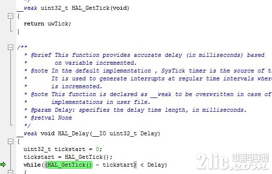

小弟初学没几天,用F4discovery的开发板,再用cubeMX的软件配置了外部晶振,系统时钟168MHz,APB1是42MHz,生成的代码看起来比较繁琐,大都是结构体套结构体,不知道具体是多少的波特率,所以自行配置需求500K,编译无任何问题,灯亮,四轴飞行器,但TX引脚无信号输出。
调试过程中,第一次会进入发信箱,但是好像始终超时,不能发送,reset后再调试就会说信箱繁忙,最后就像跳入一个死循环。
求救大侠指点迷津!

think_fast|  楼主 | 2015-11-5 16:14 | 只看该作者
aibobo1314 发表于 2015-10-27 14:18
楼主,怎么解决的?我也遇到了同样的问题!
  hcan1.Init.Prescaler = 7;//16;
  hcan1.Init.Mode = CAN_MODE_NORMAL;
  hcan1.Init.SJW = 1;//CAN_SJW_1TQ;
  hcan1.Init.BS1 = 3;//CAN_BS1_1TQ;
  hcan1.Init.BS2 = 6;//CAN_BS2_1TQ;
记得好像是这个地方设置不对
  hcan1.Instance = CAN1;
  hcan1.Init.Prescaler = 6;
  hcan1.Init.SJW = CAN_SJW_1TQ;
  hcan1.Init.BS1 = CAN_BS1_7TQ;
  hcan1.Init.BS2 = CAN_BS2_6TQ;
这样就对了
