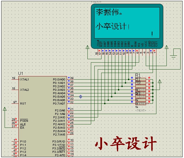

 楼主| 仙女山 发表于 2015-8-17 15:50 | 显示全部楼层 |阅读模式
  1. /**********************

史迪威将军 发表于 2015-8-17 21:52 | 显示全部楼层
电路图和程序都有了,收下了
