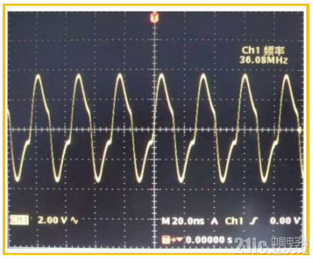

该问题由某客户提出,发生在 STM32F103VDT6 器件上。据其工程师讲述:在其产品的设计中,STM32 的 HSE 外接 8MHz 的晶体产生振荡,然后通过 STM32 内部的PLL 倍频到 72MHz,作为 STM32 的系统时钟,驱动芯片工作。在 STM32 片外有专用的看门狗芯片,监控 STM32 的运行。STM32 内部的软件会在 STM32 的某个管脚上产生脉冲来复位看门狗。一旦 STM32 没有及时的产生脉冲来复位门狗,则看门狗会认为 STM32 运行不正常,从而复位 STM32。在对该产品做可靠性测试时,进行了对看门狗监控时钟失效能力的测试。测试的方法是:将 HSE 外接的晶体的两个端子接地,使其停止振荡,从而验证看门狗能否做出对 STM32 的做出复位动作。试验结果表明,看门狗没有产生复位动作。进一步测试发现,STM32 在失效情况下仍在向看门狗发送复位脉冲。
调研:
重复测试,确认其所述现象属实。检查软件代码,确认其软件没有开启 STM32 的 CSS功能。修改代码,将 PLL 的二分频从 STM32 的 MCO 管脚送出,以方便用示波器观察。通过控制晶体的管脚是否接地来控制 HSE 是否振荡。当 HSE 正常振荡时,MCO 送出的信号频率为 36MHz,当 HSE 停止振荡时,MCO 送出的信号的频率在 1.7MHz 附近,如图(一)所示:
通过调试器观察寄存器 RCC_CFGR 中的 SWS 控制控制位,其值为[10],说明此时的系统时钟确实来自 PLL 的输出。

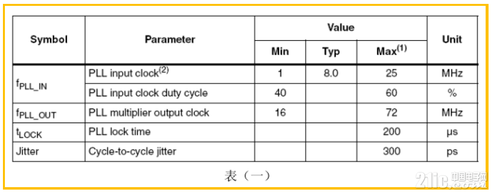

从 STM32F103VD 的数据手册中查找 PLL 相关的参数如表(一):
其中,PLL 的输出频率范围是 16MHz – 72MHz。也就是说,PLL 在处于相位锁定的状态下,可以输出 16MHz – 72MHz 的时钟信号。而当输入信号频率过低而导致输出信号频率低于 16MHz 时,将可能处于失锁的状态。在这状态下,它的输出信号的频率与输入信号的频率之间,不一定符合所设定的倍频与分频关系。更确切的说,不能通过公式:
得出“输入信号频率为零时,输出信号频率也为零”这样的结论。这一点与实测的结果相吻合。
结论:
STM32 的 PLL 在没有输入信号的情况下,仍能维持在最低的频点处振荡,产生输出。以至,CPU 及其它外设仍能在 PLL 送出的时钟的驱动下运行。所以,通过判断有无时钟来驱动 CPU 执行指令的方式来判断 HSE 是否失效是行不通的。
