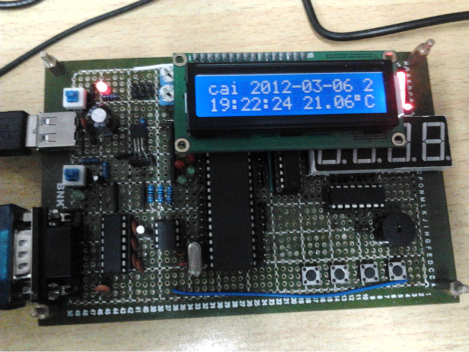

硬件部分
   基于51单片机、 ds1302时钟芯片、 ds18b20温度芯片、 以及1602液晶显示的    实时时间   和   实时温度显示 。同时可通过按键 设置 年、月、日、时、分、星期。                                                      并且可以设置闹钟  当闹钟时间到时 蜂鸣器持续发出 滴..声 同时led灯不停闪烁   且在一分钟内没有按指定停止按键 闹钟将自动停止  。。。
 楼主| 跟屁虫 发表于 2015-8-20 21:18 | 显示全部楼层

armxu 发表于 2015-8-20 22:19 来自手机 | 显示全部楼层
谢谢。能实现功能?

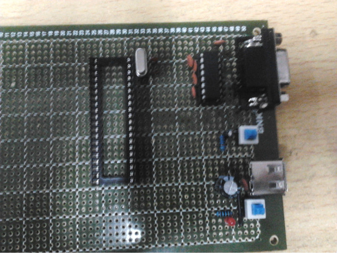

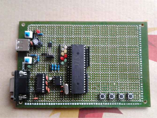

飞宇 发表于 2015-8-21 18:54 | 显示全部楼层
背面是用锡丝吗?不会连到其它脚吗
ADS1993 发表于 2015-8-21 21:59 | 显示全部楼层
  感谢楼主分享
cjseng 发表于 2015-8-21 23:05 | 显示全部楼层
我有个看法:难道时间不值钱吗?
这样焊接,出了问题还不大好查,万一短路弄不好一烧一大片。
这样的板子画个图,打个样,10块线路板也就几十元钱,用这个万能板焊接,焊接的时间成本远超过这几十元钱了吧?
caibao3311 发表于 2016-5-30 21:53 | 显示全部楼层
大神,为什么我把程序下载到单片机上,lcd1602不显示时间啊??
ahui1105 发表于 2016-6-1 14:02 | 显示全部楼层
