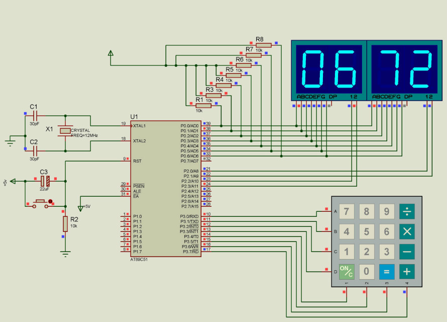

实现功能:  完成独立按键的测试,当key5-key20这二十个按键中,有一个按下时,
             则在开发板的第一个数码管上会显示具体的数值,显示的数值是这样
    定义的,key5按下时,显示0,key6按下时显示2,然后依次这样类推,
    达到按下去相应的值显示相应数值的功能
实验板型号:BS-XYD-C52
实验名称:  静态数码管
编写人:  TabLee

ayb_ice 发表于 2015-8-27 14:37 | 显示全部楼层
这样的代码只能DEMO用,我在主循环中加个任务,执行时间长短不一就挂了,
舒斯特尔 发表于 2015-8-27 16:01 | 显示全部楼层
代码里面有消抖的程序,看看用的什么算法
cjseng 发表于 2015-8-27 16:40 | 显示全部楼层
这个你多虑了,只要开始做实际的项目,他自然会想办法解决的。:lol
