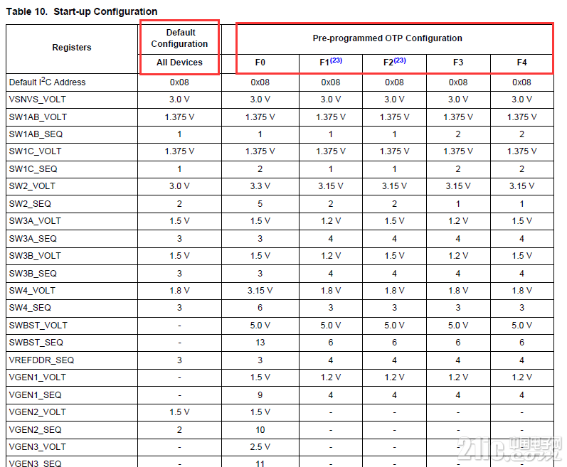

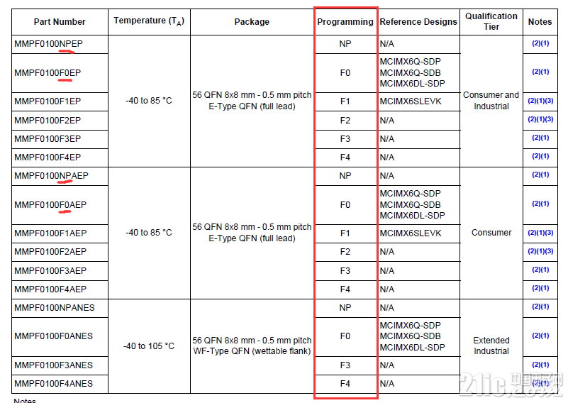

大家好!
     最近有用到飞思卡尔的电源管理IC  MMPF0100NPAEP,上电发现没有任何电压输出,输入是正常的3.3V是不是需要先下载驱动程序啊?第一次使用希望多多指教。如果需要,这个时候CPU都没有起来怎么下载呢?
aeromoon| | 2015-9-2 14:51 | 只看该作者
NP后缀是有默认启动时序的,但是其内部默认没有OTP,如果使用默认启动时序,硬件上管脚PIN47脚VDDOTP需要上拉至VCOREDIG。
