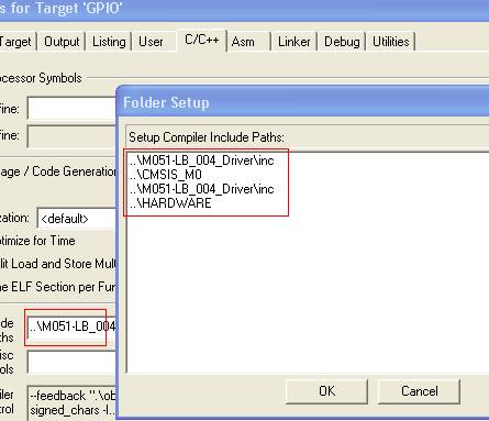

搞了好几个月就没有想到。一直没有去找“为什么离开了那个编译环境就出错,就编译不了”的原因,今天下午花了一下午的时间,做了个到哪里也能编译的模板。核内容如下:
一、最小软件编译系统文件:
二、一定要设置好路径:
598330983 发表于 2015-9-4 12:14 | 显示全部楼层

难怪上次复制出来就不行了,原来有一些相对路径的文件。
mcuzone 发表于 2015-9-8 15:41 | 显示全部楼层
还有一种方法就是先打开一个当前版本Keil安装目录下的最基本的getting started的例子,然后添加源码
