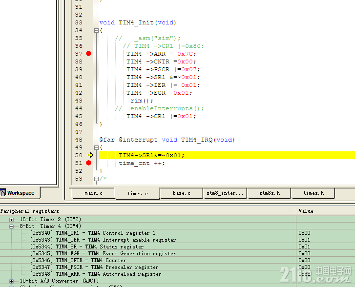

E:\104/图片我刚刚学习STM8S003F,在仿真的时候发现TIM工作不正常,无法进入中断,CNTR寄存器也一直为0。在单步仿真时发现,TIM4的寄存器值写入时与操作数不对,请知道的朋友帮帮忙,帮我看看是什么个情况?TIM2的情况与TIM4一样。谢谢!

void TIM4_Init(void)
          //   _asm("sim");
                        // TIM4 ->CR1 |=0x80;
                         TIM4 ->ARR = 0x7C;
                         TIM4 ->CNTR =0x00;
                         TIM4 ->PSCR |=0x07;
                         TIM4 ->SR1 &=~0x01;
                         TIM4 ->IER |= 0x01;
                         TIM4 ->EGR =0x01;
        rim();
                //  enableInterrupts();
       TIM4 ->CR1 |=0x01;
@far @interrupt void TIM4_IRQ(void)
           TIM4->SR1&=~0x01;
                 time_cnt ++;
这个代码进入中断后,一直出不来,一直运行TIM4->SR1 &=~0x01; time_cnt ++;
zzh866|  楼主 | 2015-9-11 10:03 | 只看该作者
进入中断后TIM4->SR1寄存器一直清除不了(STVD寄存器显示为TIM4->SR寄存器),一直为1。在程序中操作TIM4->ARR =0x7c;时,寄存器显示TIM4_CNTR =0x7c,这到底是向上计数还是向下计数啊,正不正确?操作TIM4->CNTR =0时,寄存器没变化。操作作TIM4->PSCR |=0X07时,寄存器TIM4_CNTR =0,TIM4_SR = 1;操作TIM4->SR1&=~0X01时,寄存器无变化。操作TIM4->IER |=0x01时,寄存器无变化。操作TIM4->EGR =0x01时,寄存器TIM4_IER =1,开启中断rim();后无变化,操作TIM4->CR1|=0X01后,直接进入中断TIM4->SR1 &=~0x01,然后中断一直出不来,在里面循环。TIM4->SR1到底是TIM4_SR还是SR1寄存器?程序序中用SR时提示出错,找不到SR寄存器?

这是程序运行及寄存器图片

金融小数| | 2015-9-11 15:12 | 只看该作者
            TIM4->SR1&=~0x01;             <--------这里出错了!!!!!!!!!!!!!!
             time_cnt ++;
====    改为   TIM4->SR1 =~0x01;    ====

zzh866|  楼主 | 2015-9-21 10:03 | 只看该作者
huangciluo 发表于 2015-9-12 11:14
楼主问题解决了吗?我出现中断无法进入的问题,我已开中断,机子就死了,知道什么原因吗?我看你的还能进入 ...
问题解决了,没有用STVD了,改用IAR了!
