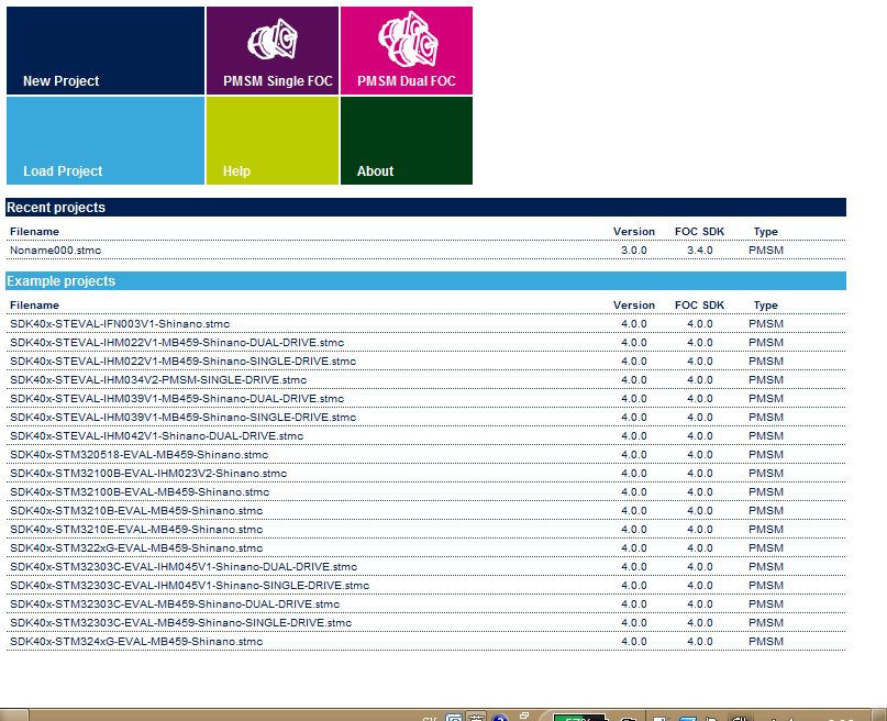

grant_jx 发表于 2014-7-16 09:51 | 显示全部楼层
官网可以查到是1419.77$,完整的订购代码是STM3210B-MCKIT。
如果说性价比它未必是最合适的,在ST官网支持电机库(现在FOC SDK最新的版本是4.0)的评估套件很多的。按功率分、按电压分,按单板驱动电机个数分。打开ST Motor Control Workbench,第一个画面下就有FOC SDK直接能支持的套件。

langgao183 发表于 2014-10-29 16:35 | 显示全部楼层
这两天被电击库搞晕了,望大牛解解迷
1、MCKIT 和  ST Motor Control Workbench之间有什么关系?Workbench的作用是配置电机,MCKIT的作用是干什么的?
2、Workbench生成的那几个头文件作用是什么?怎么使用?
grant_jx 发表于 2014-10-29 18:43 | 显示全部楼层
MCKIT是ST官方的马达套件缩写,你当它是个硬件名称就可以;
ST Motor Control Workbench是ST FOC SDK的计算机端配置、调试程序。ST Motor Control Workbench可以配合任何使用STM32支持马达驱动的MCU;
马达驱动的配置,具体内容就是Workbench里面的配置。产生后覆盖到FOC SDK下面就可以。
